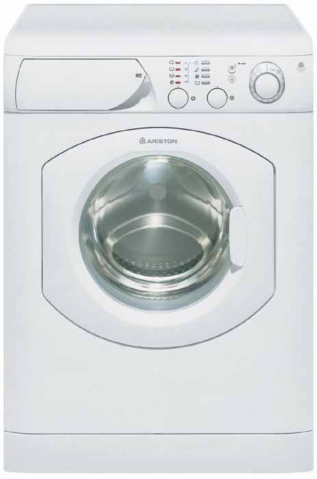

    Witam, po włączeniu zaświeca się dioda nad kluczem ciągle.Po paru sek słychać zalączenie dzwiczek i zaczyna wypuszczać wodę w tym czasie dioda miga non stop szybko, i tyle nic więcej na żadnym programie nie działa.Znalazłem uszkodzoną grzałkę ale wymiana nic nie zmieniła.Na płytce programatora znalazłem zimny lut na triaku, ale też nic to nie dało.Silnik sprawdzony, jutro zacznę sprawdzać hydrostat i podciśnienie hydro , ale byłbym wdzięczny za wszelkie sugestkie.

    Tak jak pisałem gdy zadziała blokada drzwiczek, zaczyna mrógać ciągle i bardzo szybko i nie mróga jakiegoś kodu bo już patrzyłem czy może przez chwile przestanie i dalej zacznie ale niestety nie.

    Dodam że jak zaczyna wypuszczać wode to i w tym samym czasie pobiera ją.Troche dobierze i zaczyna znowu wypuszczać, tak wychodzi że sterowanie pompy ma ciągle napięcie , sprawdziłem triaki i są ok.Wychodzi chyba że procesor albo program szwankuje.
    Dopisze bo zauważyłem jeszcze dziwną sprawe, tak jak pisałem wcześniej jak usłyszę pstryknięcie blokady i zaczyna pobierać wodę , dioda przy kluczyku świeci ciągle.Za pare sek zaczyna wypuszczać wode i równocześnie ciągle pogiera wode i w tym czasie kontrolka przy kluczyku miga bardzo szybko bez żadnych przystanków.Dioda przy przycisku 900/500 też zaczyna mrógać tylko wolniej ale też bez przystanków.Na próbe odłączyłem pompę i sytuacja się nie zmieniła , jak troche pobierze wody to zaczyna wyrywkowo pobierać wode tzn jakby niełączył elektrozawór.Co w tym wszystkim dziwne to to że jak tak troche pomróga to za pare minut szłyszę puszczenie blokady i mogę otworzyć drzwiczki, jakby zakończyła pranie.Coś mi się wydaje że jednak moduł do wymiany.

    Pralka ARISTON AVL95 - dioda miga, wypuszcza wodę, nie działa na programach zaznacz która dioda

    Dioda pierwsza od pokrętła pogramatora , w sumie tam jest tylko jedna przy kluczyku.Reszta to 4 diody w pionie koło siebie i tyle .

    ta co pulsuje ?
    np 1 rząd od lewej 2 od góry

    Kurcze proste a jednak, więc w sumie jest tylko jedna dioda przy pokrętle i tylko ona pulsuje.Reszta to 4 przyciski podświetlane w pionie.

    No fakt , powiedzmy że dioda miga ciągle nad kluczykiem, a przycisk podświetlany obrotów wirowanie też miga ale dużo wolniej.

    czyli mruga wolniej w pierwszym rzędzie od lewej ,pierwsza od dołu
    do sprawdzenia blokada >>jesli sprawna okablowanie>>>potem moduł

    Blokada chyba sprawna bo: jeżeli nie zamknę drzwiczek to pralka wogóle się nie uruchomi i nie wypuszcza wody, po zamknięciu słychać załączenie blokady i tak jak powinno być nie można otworzyć drzwiczek.Chyba że jest jakaś elektronika w samej blokadzie i nie wysyła jakiegoś sygnału do modułu.

    to zostaje moduł

    Szkoda, klient rezygnuje z naprawy cena nowego 350zł do tego grzałka i robota , dzięki za pomoc.Pozdrawiam.
