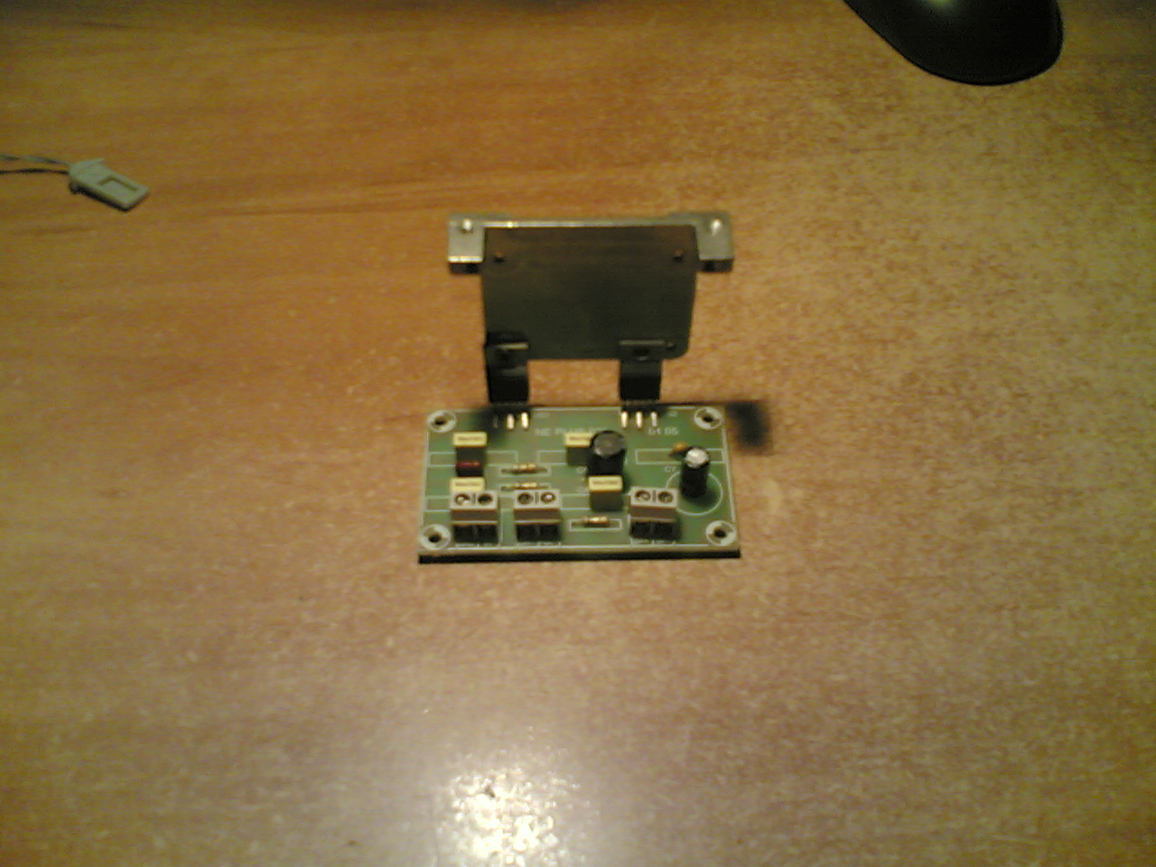

    Właśnie nabyłem zestaw do samodzielnego montażu firmy nord elektronik o symbolu NE020 czyli wzmacniacz mocy mono 30W. Po złożeniu wszystko wyglądało dobrze. Sprawdziłem więc jeszcze raz czy wszystko jest na swoim miejscu i zacząłem kombinować z podłączeniem. Na początku z braku odpowiedniego zasilacza podłączyłem go pod zasilacz 12V/100mA. Pod tym dało się słyszeć "buczenie" zarówno wtedy jak podłączyłem źródło dźwięku i jak odłączyłem. Dodam też, że na początku nie dałem żadnego radiatora, myślę, że nie miało to zbytniego znaczenia, ponieważ wzmacniacz podłączyłem tylko na kilka sekund. Po nieudanej próbie doczytałem na jakimś forum, że można go podłączyć bezpośrednio pod akumulator samochodowy. No więc poleciałem do samochodu i podłączyłem. Buczenia nie było już słychać, no ale niestety głos był ledwo słyszalny, za drugą próbą zanikł całkowicie. Niestety, nie bardzo wiem co z tym zrobić, a jako że jest to mój pierwszy złożony kit, chciałbym żeby zadziałało, chociaż przez chwilę.
    Obawiam się, czy podłączając wzmacniacz pod zasilacz mogłem uszkodzić TDA?
    Bardzo proszę o pomoc wyrozumiałość.

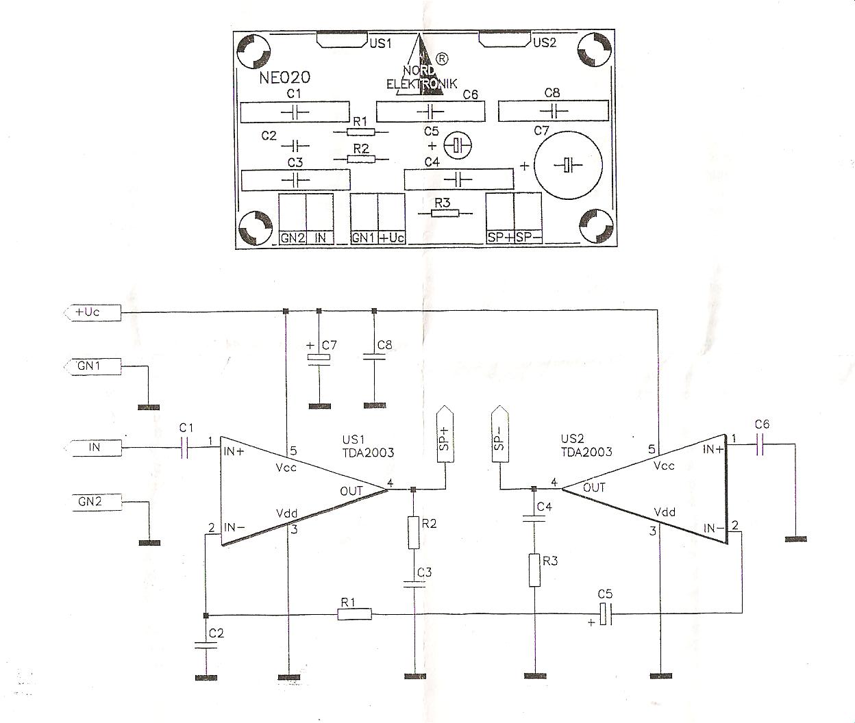

    To jest skan tej kartki która była w zestawie.

    Po takim skanie to trudno cokolwiek powiedzieć
    Skoro nabyłeś KIT to powinien być schemat połączeń

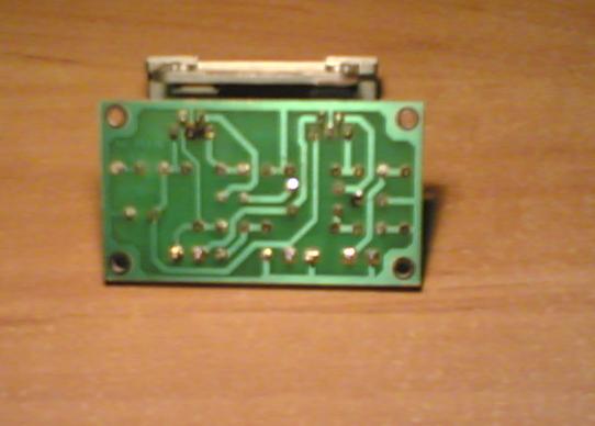

    Nie widać spodu i możliwych tam błędów. Na wierzchu zamieniłeś chyba miejscami C5 i C7 oraz C6 i C8.

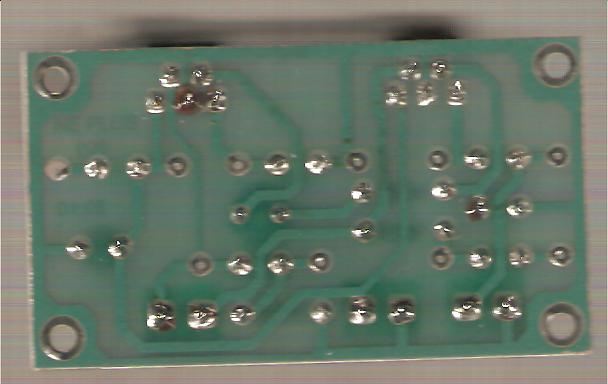

    To jest spód.
    Wzmacniacz mocy mono 30W NE020 - brak dźwięku po podłączeniu do akumulatora
    elek555: moim zdaniem C6 jest w porządku, bo C1, 3, 4, 6 mają takie same wartości, a w zestawie jest tylko jeden element powtarzający się 4 razy. C7 i C5 również chyba są prawidłowo zamontowane, bo wartości się zgadzają z tym co w instrukcji. Jedyne nad czym się zastanawiałem to C2 i C8
    markopololop: Tu pisze tak: " ...Właśnie takim układem jest proponowany zestaw NE020 - wzmacniacz mocy mono 30W, zbudowanym w oparciu o dwa układy scalone TDA2003 pracujące w układzie mostkowym..."

    Przede wszystkim to daj porządne zasilanie - nie byle jaki zasilacz 12V/100mA. Poza tym musi być DC. Kiedyś też montowałem ten układzik i w szczytach mocy ciągnął ponad 2A. Podziel 30W/12V i wyjdzie jaki musi być minimalny prąd jaki daje zasilacz (pomijam sprawę sprawności i innych pierdół). Muszą być prawidłowo podłączone elementy R1,C2,C5 - one decydują o tym czy TDA są połączone mostkowo. Poza tym spróbuj z sygnałami wejściowymi wzmacniacza - podepnij jakiś mp3 albo z wyjścia słuchawkowego z wieży.

    Jak podłaczałeś do akumulatora miałeś radiator na scalakach?

    No jak podłączałem pod akumulator to był już radiator.
