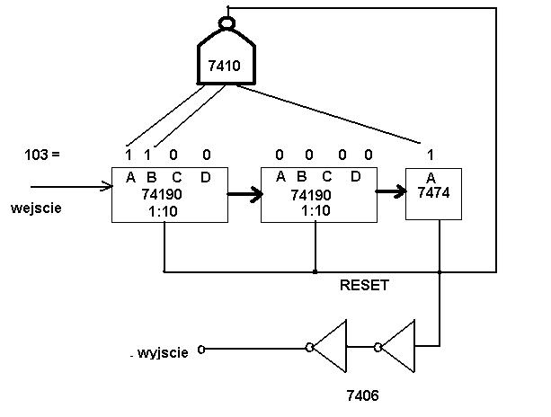

    Siedzę nad tym zadaniem już którąś godzinę i nie daję już rady.
    Do dyspozycji mam:
    - 2 takie dekady
    - przerzutnik nieR nieS
    - 2 nand 2 wejściowe
    - 2 nand 3 wejściowe
    - 3 negatory
    - 2 xory
    Najpierw próbowałem połączenia kaskadowego z użyciem przerzutnika jako licznika modulo 2. Dekady nie mają oddzielnego wyprowadzenia Resetu, więc po doliczeniu do 103 należy wpisać im stan 0000 równolegle. Niestety nie wiedziałem jak w tym samym czasie wyzerować mój przerzutnik, szczególnie przy tak niewielu funktorach.
    Kolejną myślą było wydłużenie cyklu jednej z dekad poprzez wpisanie jej stanu wyższego od 9, tak, żeby od tego stanu liczyła do 15 jak 4 bitowy licznik binarny. Tutaj z kolei pojawia się kłopot z tym, że do tej "oszpeconej" przeze mnie dekady należy raz wpisywać owy wyższy stan, ale w momencie resetu stan 0000 i to mnie już przerasta, przynajmniej dzisiaj wieczorem, a laboratorium mam już jutro.

    Wymyśliłem, że przerzutnik wstawię między dekady jako licznik dziesiątek, wtedy zarówno w stanie 103 jak i stanie 0 będzie miał on ten sam stan i nie będzie go trzeba resetować. W takiej konfiguracji pierwsza dekada liczy jedności, przerzutnik dziesiątki a druga dekada dwudziestki.

    Idealnie i prosto bylo by gdybys mial 3 takie liczniki wtedy mozna by uklad uproscic. 3 liczniki szeregowo w ukladzie licznika 999. Wpisujesz uzupelnienie do wartosci 103 i podajesz sygnal zegarowy, impuls przeniesienia z ostatniej dekady to twoj sygnal wyjsciowy, ktory jednoczenie wpisuje nowy stan poczatkowy (uzupelnieni do 103).
    Z tego co masz da sie to zrobic ale bedzie troszke zlozony uklad, budujesz licznik do 99 z dekad i dodatkowo jeden przerzutnik w ukladzie licznika do 2, teraz czeka cie uklad detekcji stanu 103 na wyjsciach - tak na prawde to musisz wykryc jedynka na liczniku do 2 i wartosc 3 na dekadach, do tego wystarczy pare bramek.

    Można prościej ;p
    Obie dekady liczą rewersyjnie, po wyzerowaniu starszej dekady jej bit pożyczki uruchamia LOAD i wgrywamy stan 102, czyli 10 na starszej dekadzie i 2 na młodszej. Wejściem starszej dekady jest bit pożyczki z dekady młodszej.

    myslalem nad czyms takim jak na zalaczonym rysunku. Troszke uproscilem uklad.
    2 dekady + dzielnik :2 tworza licznik 0-199, wykrywamy stan 103 i to jest twoj sygnal wyjsciowy / jednoczesnie impuls zerujacy ustawiajacy liczniki, nie pamietam czy zeruje je H czy L w razie czego daj inverter, na wyjsciu jest 2x7406 ale to tylko bufor. Interesuje cie wykrycie stanu 3 na pierwszej dekadzie przy jednoczesnej obecnosci H na setkach, stan podobny nigdy sie nie powtorzy wiec dekoder jest uproszczony do jednej bramki.

    mroovka napisał:
    Można prościej ;p
    =0 dodatkowych elementów
    No właśnie :), wszyscy się sugerują tym liczeniem do 10 a sprzężenie korygujące stan licznika do liczenia BCD działa tylko przy stanie 0 licznika przy liczeniu w dół i przy 9 dla liczenia w górę. W pozostałych stanach licznik nie jest korygowany więc załadować można dowolną wartość.
