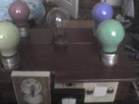

  • #5 6310536
    Michał Rz.
    Posty: 3
    Tak starter od świetlówki, ja zrobiłem coś takiego mam zdięcia... Połączyłem równolegle 4 kolorowe żarówki. Dwie 25[W] i dwie 45[W] następnie do każdej szeregowo po jednym starterze. Na środek jeszcze jedną 5 zwykłą tak tylko żeby świeciła w nocy (ale ona nie miga, nie jest podpięta celowo pod starter), mam jeszcze w tym 2 gniazdka. Są jeszcze trzy wyłączniki pierwszy świeci światło na środku, i jest jeszcze wyłącznik podwujny (służący do układu świecznikowego) jednym włanczam 4 światła migające a drugim podawane jest napięcie na gniazdka wszystko zamknięte w drewnianej obudowie.. ;]
    A to właśnie Tak wygląda w całej okazałości ---->
    https://obrazki.elektroda.pl/7_1237618919.jpg
    Mam więcej zdięć bez obudowy i z obudową i w stanie pracy jeśli kokoś zainteresuje mogę wysłać ;D POZDROO ;]
