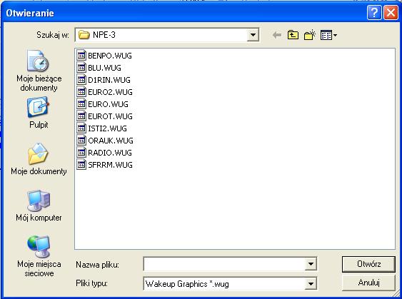

    Mam takie pytanie dotyczące zmiany oprogramowania w 6210,mam UFS Tornado.Wiem że trzeba wgrać MCU i PPM,i teraz tak czy muszę też wgrać PMM bo to chyba EEPROM oraz WUG to jekieś pliki graficzne.Raczej nie chce wymieniać EEPROM ale WUG chyba trzeba wbrać tylko który plik mam wgrać.

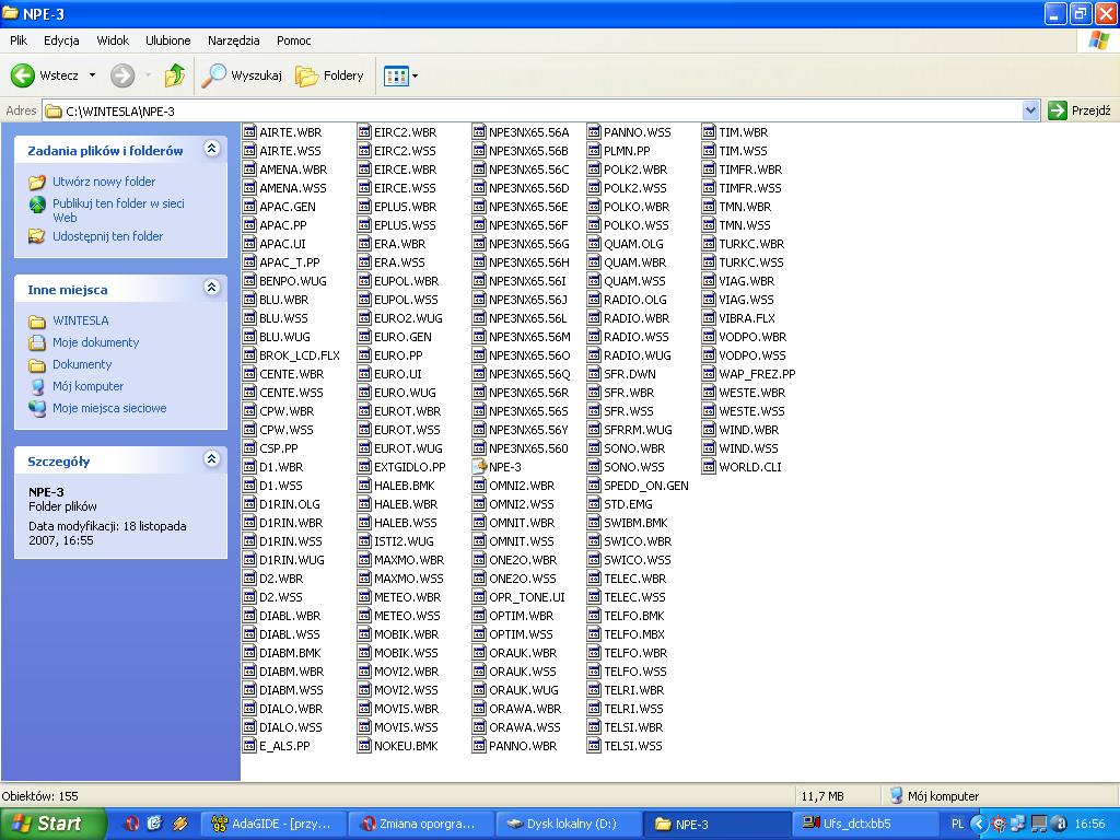

    Ok wgrywam to tylko mam takie pytanie na screenie mam te pliki,ale nigdzie nie ma plików PPM,czy musze je pobrać ze strony producenta czy są na płytkach do box'a?UFS Tornado.

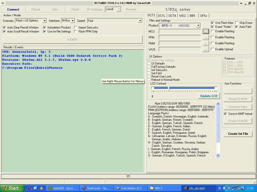

    A czy muszę zaznaczać jakieś opcje typu reset ustaiweń czy coś,proszę napisać które mają być opcje.

    Kolego PPM'y masz przeciez na screenie, sa one z literką na koncu.
    Jesli chcesz sobie pliki PMM zrobic to bierzesz opcje 'convert files', typ pliku zaznaczasz jako *.*, podajesz mu plik w formacie dejan flashera czyli *.fls pod dany model. Następnie wpisujesz adres startowy taki jaki jest w nazwie pliku (mozna skopiować przy podawaniu pliku), np dla 3310 będzie to 003D0000. Potem tylko podajesz folder do którego ma zapisac, najlepiej ten sam w którym masz pliki flash do danego telefonu. Pliki takie tworzy się raz, pozniej mozna je wielkrotnie uzywac.
    Po sflashowaniu eepromu dajemy 'rebuild imei', potem FAID, INIT SIMLOCKS oraz FULL FACTORY DEFAULTS.
