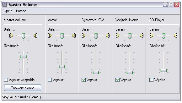

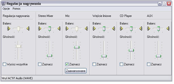

    blks3b
    Posty: 10
    Ocena: 2
    Zrobiłem test i jest tak jak było.
    Nadal rozmówcy słyszą siebie gdy do mnie mówią.
    Jak wyciszyłem wave na 3/7 to jest spoko.
    Przyciszenie mikrofonu nic nie dało.
    Ustawienia załączyłem poniżej:
    Jak wyeliminować pogłos w słuchawkach CANYON CNR-HS3 na TeamSpeak 2?Jak wyeliminować pogłos w słuchawkach CANYON CNR-HS3 na TeamSpeak 2?

    Mathey
    Posty: 136
    Ocena: 9
    W zaawansowane spróbuj jeszcze wyłączyć wzmocnienie mika, i zmniejszyć jego czułosć w TS. Ja jakbym sciszał mik, to zostawiłbym go miedzy 1-1 kreska od dołu gdzieś tak.
  • #9 4502587
    blks3b
    Posty: 10
    Ocena: 2
    Widzisz, ja zamieściłem tutaj screeny z moich teraźniejszych ustawień, na których wszystko działa "OK" Chciałem tym zasugerować prośbę o lepsze ustawieni aby sprzęt działał poprawnie w każdych warunkach. Jeżeli przyciszę mikrofon to muszę go przygłosić w TS bo wtedy tam w ogóle mnie nie łapie - musiałbym krzyczeć żeby załapało (żeby lampeczka się podświetliła)
