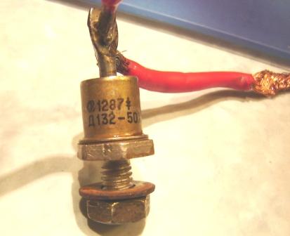

    Posiadam prostownik do akumulatorów z opcją rozruchu.
    Przepaliła się w nim dioda prostownicza.
    Ma ona następujące oznaczenia 1287, oraz 132-50X.
    Zamiennik diody prostowniczej 1287, 132-50X do prostownika z rozruchem?
    Mocowanie jest na śrubę M8. Jaką diodą dostępną w sklepach lub w internecie można ją zastąpić?

    Czy możliwe jest odczytanie z oznaczeń tej diody jaki jest jej prąd znamionowy (np. czy jest to 50A czy 100A)?
    Prostownik posiada układ prostowniczy dwupołówkowy dlatego zależy mi na dobraniu diody o takim samym prądzie.

    Dioda wielkości BYP680 lub D132 ma prąd znamionowy 5A.
    Wielkość diody i jej konstrukcja są związane z ilością wydzielonego w diodzie ciepła, diody większej mocy są ZAWSZE mocowane na radiatorze.
    Łączenie diod równoległe nie jest dobrym pomysłem, bo przy niedającym się uniknąć rozrzucie napięć przewodzenia, będzie niejednakowy rozpływ prądów, "ciężar" pracy weźmie na siebie dioda o mniejszym spadku napięcia, zatem będzie przez nią płynął większy prąd, wydzieli się więcej ciepła, będzie miała wyższą temperaturę złącza i napięcie przewodzenia jeszcze bardziej się w niej obniży (o 2mV na stopień Celsjusza) - co praktycznie oznacza brak pracy "tej drugiej" diody.
    Diody na prąd 10A miały zwykle śrubę z gwintem M6, na prąd 25A to już była M8, a diody na 100A nie miały wyprowadzeń śrubowych, tylko 2 placki metalu po obu stronach, średnicy ok. 35mm (na oko, z pamięci ...).
    W diodzie, przez którą leci prąd 100A wydziela się też ok. 100W ciepła, więc takie diody MUSZĄ być zaciśnięte między 2 sporymi radiatorami, stąd taka ich konstrukcja.

    przeciez kolega mrok10 odczytal oznaczenie. a jak chcesz miec pewnosc 50A to kup sobie caly mostek, napewno sporo taniej wyjdzie niz za cztery takie diody

    To dioda 50A,mostek to niezły pomysł ale potrzebny będzie duży radiator.

    Uzupełnienie: Twoja dioda nie ma gwintu M8, tylko takim kluczem ("8") się ją dokręca, gwint jest chyba M4.
    Nawet najwieksza dioda nie da wiecej prądu, niż dostanie z transformatora. Przyjmując "zbójecką" jak na transformatory, gestość prądu 6A/mm2 (to 3 razy więcej, niż normalnie stosuje się w transformatorach dla pracy ciągłej), to dla prądu 50A musiał byś mieć uzwojenie nawinięte drutem 9mm2 - sprawdź, czy tak masz. Jeżeli najgrubsze uzwojenie ma przekrój 2,5mm2, to jest przewidziane dla prądu ŁADOWANIA ok. 6 - 8A.

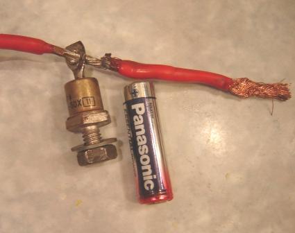

    Moja dioda ma naprawdę gwint M8 a nakrętka jest na klucz 14. (foto: dioda + standardowa bateria AA)
    Podsumowując - czyli to będzie dioda 50A.
    Całego urządzenia nie posiadam w domu (jest ono zbyt ciężkie waży chyba ze 30kg) mogę jedynie napisać że prostownik który mam przyjemność naprawiać jest dość dużej mocy. Służy on do ładowania akumulatorów do maszyn rolniczych (ciągnik, kombajn) gdzie są akumulatory 12V 165Ah.
    Dziękuję za odpowiedzi.
