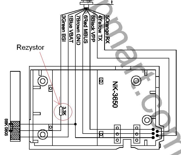

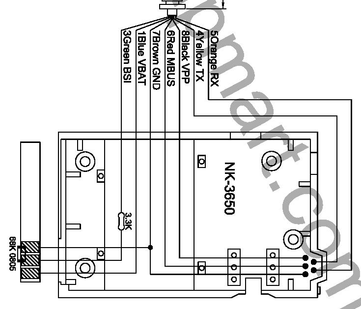

    Witam mam taki problem ze ani Tornado ani MT-Box nie czyta telefonu mam dokladnie tak samo polaczony kabel jak na schemacie ponizej moze trzeba go jakos przerobic ?

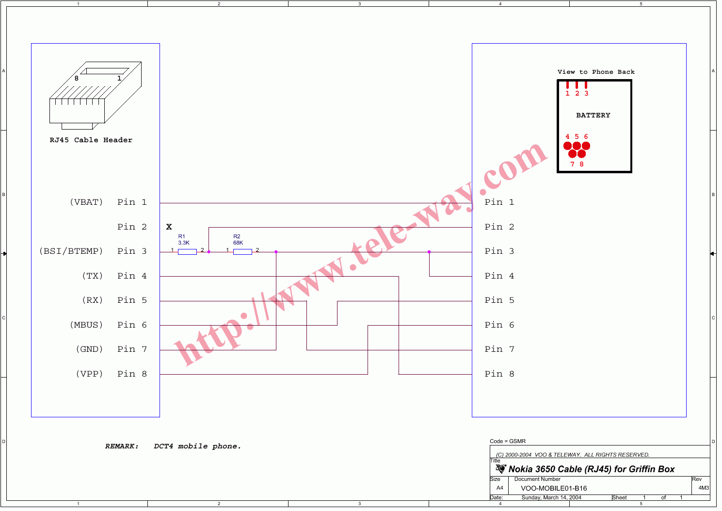

    Porownaj z tym

    Na supporcie Mt-boxa są schematy kabli. A jak tel Ci sie włącza to możesz zflashować go po USB.

    jest tak ze jak podlaczam kabel pod fona to pokazyje sie napis nokia na cimnym tle wydaje mi sie ze to lokal mode ale jak biore flasz czy read info to wywa mi blad: phone i not powered...

    niestety posprawdzalem przejsci i sa takie jak maja byc :/ jakies inne pomysly ?

    mam ten sam problem co jubi20, wszystkie przejscia są prawidłowe, połączone jak a schemacie, co z tym robic, jakies pomysly?? kabel nie zczytuje mi nawet info.

    a macie w kablu wstawiony rezystor na GND??

    jeśli jest on na powyższych schematach to tak, jesli nie to gdzie go wstawic i jaki to ma byc rezystor.??

    mam rezystor pomiedzy GND I BSI 68 k

    a ten rezystor masz wstawiony??

    tak mam ten rezystor

    Miałem ten sam problem z ufs-em i kabelkiem okazało się że musiałem rozebrać kabel i podgrzałem pojedyńczo teleskopy ponieważ były za krótke i nie łączyły do płytki,po dwa milimetry.
