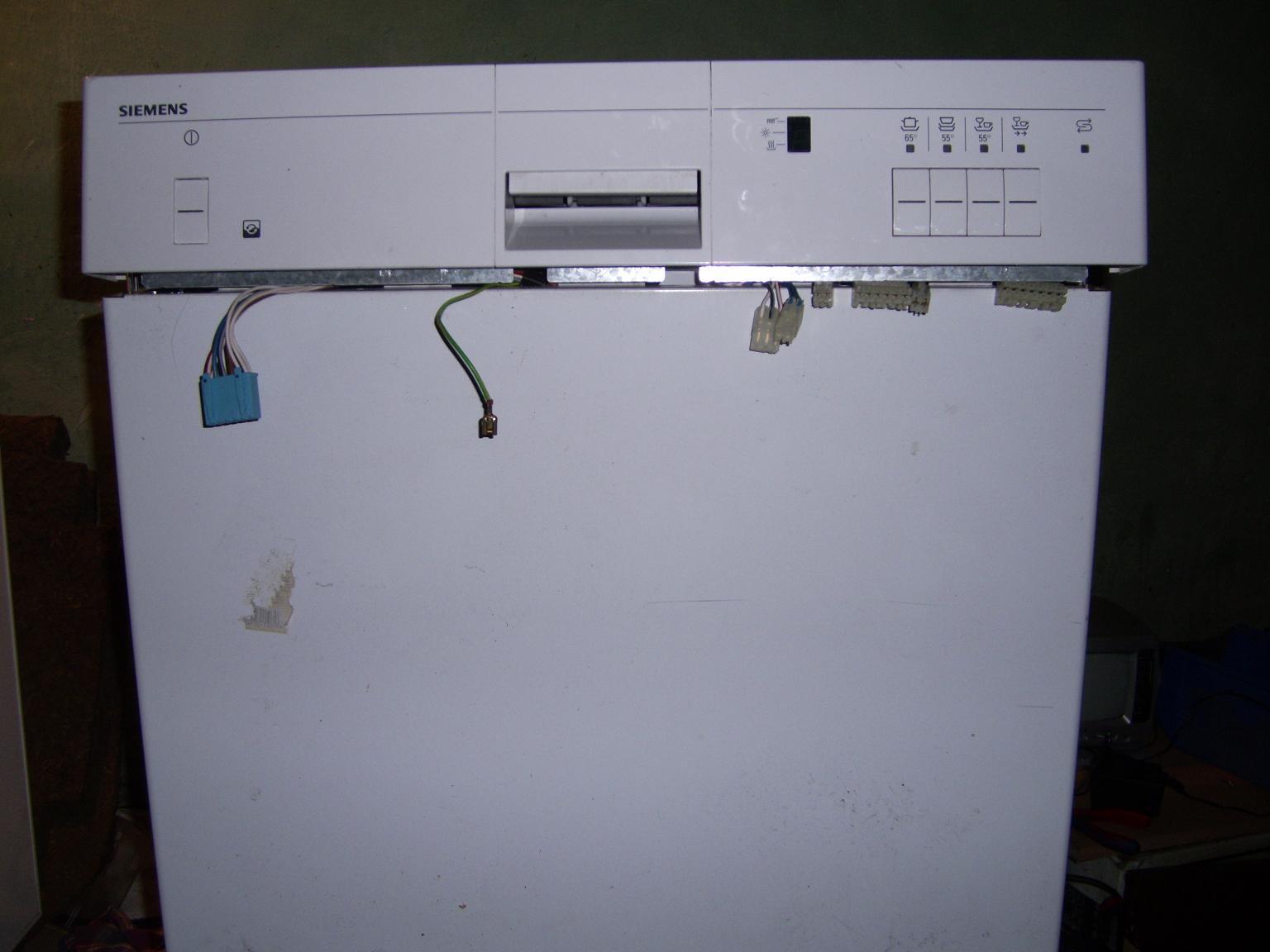

    Mam do złożenia zmywarkę Siemensa i nie wiem gdzie podłączyć kilka kabli, a schematu nie umie poszukać bo nie wiem co to za model nie ma nigdzie żadnej tabliczki. Dodaję zdjęcie
    Siemens SE24260EU/07-jakimi kolorami przewodów jest podłączony silnik i tacho

    Dla mnie to wyglada jak sri4665. Numer jest na drzwiach, tam gdzie zamek, tylko slabo go widac ;)

    Jest tam tylko nalepka jak resetować

    Naprawdę nie dowidziałem tego więc E-nr to SE24260EU/07, dokładnie mi chodzi jakimi kolorami przewodów jest podłączony silnik i tacho.

    Mam jeszcze z nią taki problem, że nie grzeje, grzałka jest ok.
  • #12 4519248
    mrhari
    Posty: 7971
    Pomógł: 834
    Ocena: 3232
    Zimny lut na module, przekaźnik grzałki.
  • #13 4519392
    czasowy1
    Posty: 128
    Pomógł: 3
    Ocena: 24
    Raczej nie ponieważ na początku była spalona ścieżka co idzie do zasilenia cewki przekaźnika więc ją zlutowałem ale dalej nic, następnie wymieniłem układ scalony do którego idzie ta ścieżka (uln 2003 jest to 7 razy tranzystor darlinkton) i też nic.
