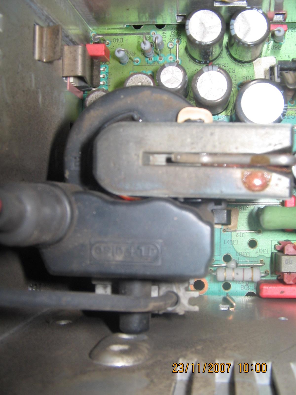

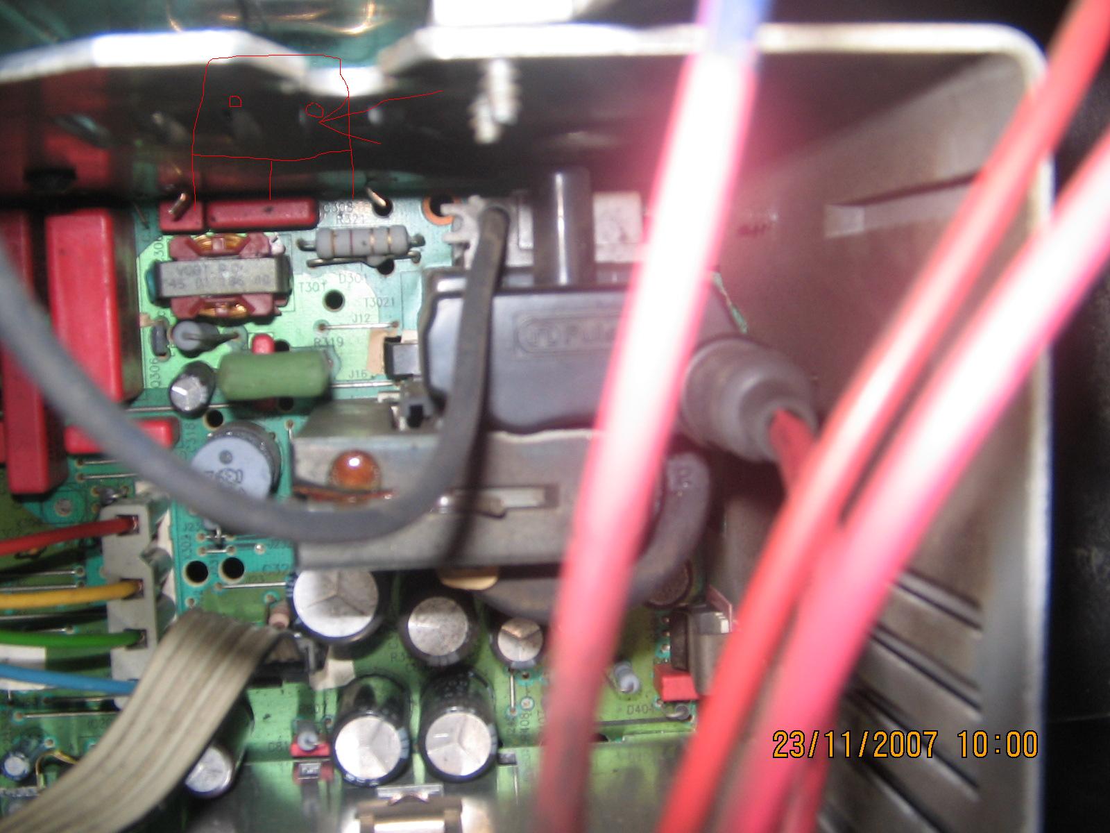

    Witam.Posiadam uszkodzonego Teviona 32 cale z chassis tv-17.6.Usterka polega na tym ze pali tranzystory.Telewizor wlaczy sie ale po paru minutach radiaror grzreje sie i uwala sie tranzystor.Przy zalaczenniu dioda miga od 8 do 10 i odpala obraz.Wlozylem jota 6920 dodalem radiator ale niestety znowu spalony tranzystor .Prosze o pomoc w lokalizacji usterki.Pozdrawiam.

    Sprawdż suche kondensatory w sterowaniu tego tranzystora.

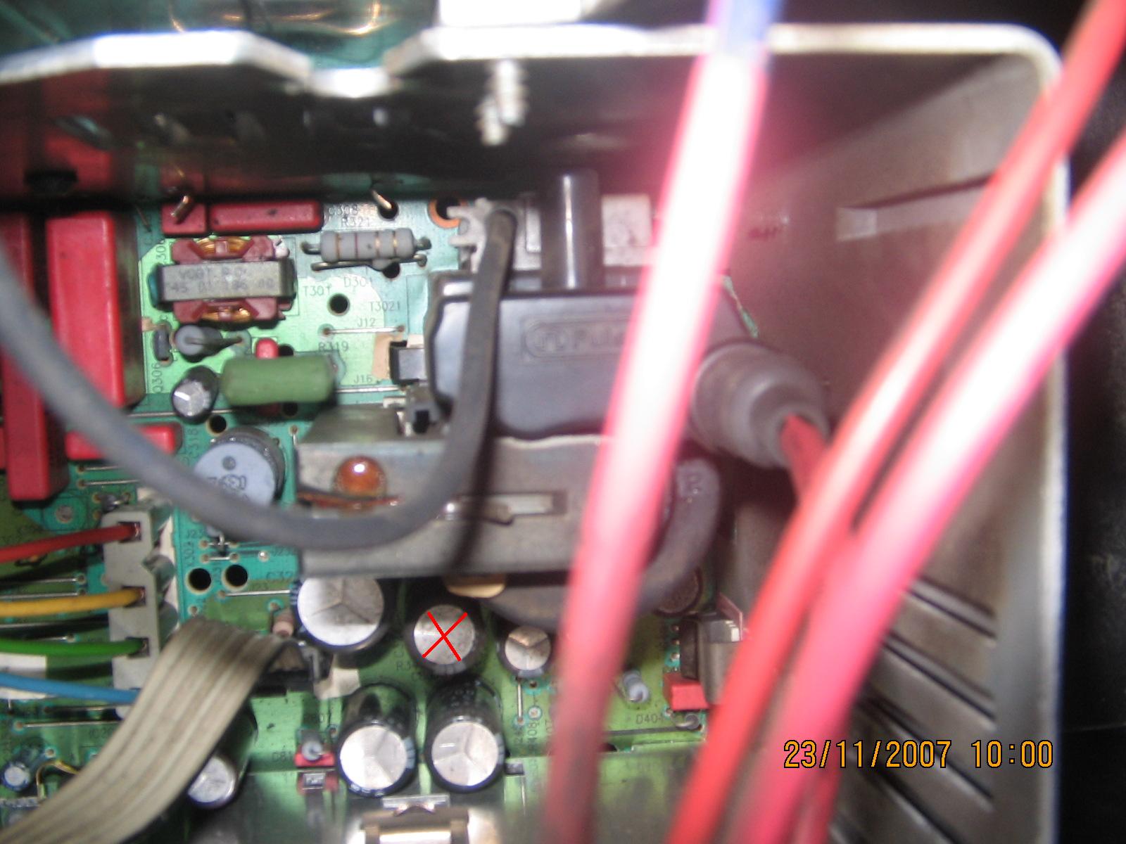

    To zdjęcie pyty i tranzystora-zaznaczony czerwoną linią.I zastanawia mnie te miganie diody przed wystartowaniem obrazu.Pozdrawiam!!!

    Uszkodzenie widać wyraźnie.
    TEVION MD2822A 32 TV-17.6 - Przegrzewanie i spalanie tranzystorów po włączeniu
    Wymień wszystkie kodensatory elektrolityczne przy trafopowielaczu.

    Boirę się do roboty.Serdecznie dzieki.Pozdrawiam!!!

    Witam.Po wymianie kondensatorów przy trafopowielaczu tranzystor żyje.Zostal problem przy odpalaniu.Po załączeniu zaczyna migac dioda-10 razy sychac jak na moment startuje wysokie napiecie.Dopiero kilkakrotne wlączenie i wylączenie z pilota pozwala uruchomić telewizor.Prosze o porade.Pozdrawiam.

    Wymień po kolei elektrolity w zasilaczu po stronie pierwotnej (zacznij od 22µ), a następnie na wyjściach z zasilacza.
