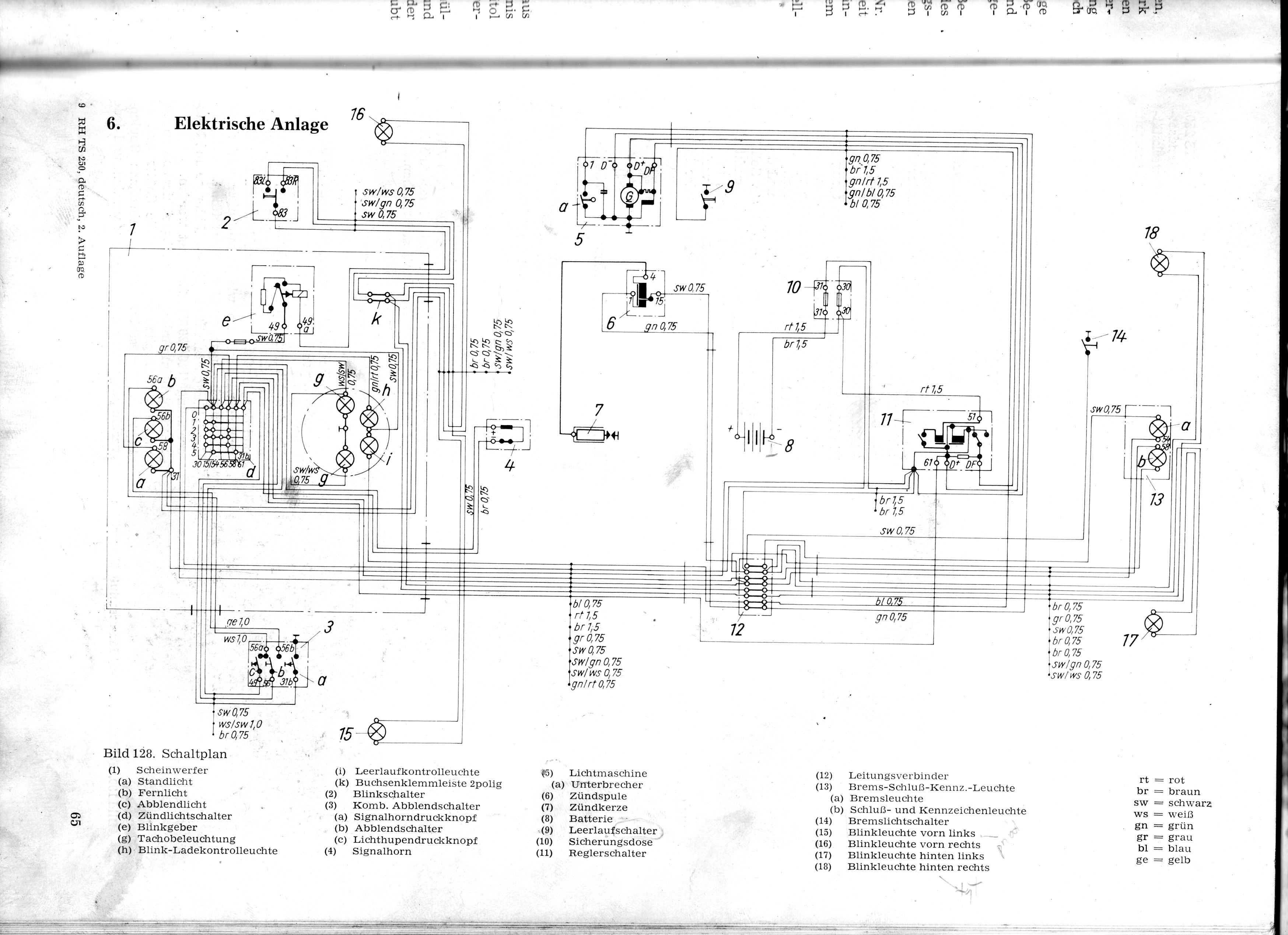

    witam potrzebuję pomocy posiadam mz ts 250 6v i mam rozszarpaną całą elektrykę w moim motorze czy mógłby mi ktoś wytłumaczy coś na temat ładowania . I przydał by mi się schemat

    jak zeskanuje to wrzuce ale musisz troszke poczekac
    tu masz schemacik całej "elektryki" w ts-ce

    mam jeszcze 2 pytania , do kontrolki od ładowania idzie kabel z regulatora z nr. 61 to idzie prądowy a stacyjka daje tylko mase ?? i czy jak przy prądnicy nawinełem na ten ruronik grubszy drucik od od cewki prądowej rometa bo tamten był zjarany czy coś będzie nie tak ????

    Odkopie trochę temat bo jest tu jeden z czytelniejszych schematów.
    Mam problem z ładowaniem, jest tam regulator elektroniczny. Jak to po kolei sprawdzić, jaka jest funkcja i parametry opornika (zwój drutów) przy prądnicy- pytam bo wygląda na uszkodzony. Nie świeci się w ogóle lampka ładowania.
    O ile pojęcie o elektronice mam, o tyle zasada działania i stabilizacji napięcia w takiej prądnicy jest dla mnie magiczna- na razie wygląda bardziej skomplikowanie niż układ alternatora dlatego prosił bym od razu o kilka słów wyjaśnienia.
