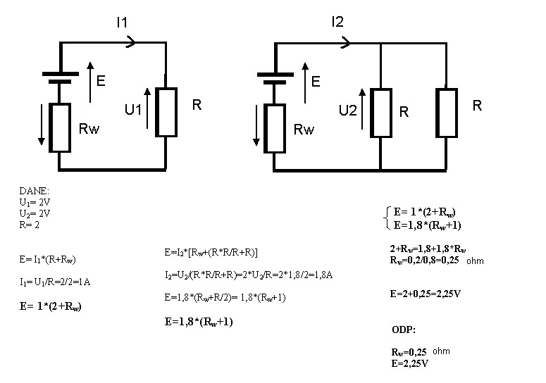

    Mam problem z zadaniem z elektrotechniki.
    W Obwodzie woltomierz wskazuje przy otwartym włączniku 2V a przy zamkniętym 1,8V.Oblicz silę elektromotoryczną oraz Rezystancje wewnętrzną
    wiedząc ze rezystory są o wartości 2 Ω.
    Prosze o rozwiazanie

  • #4 4544131
    adawar91
    Posty: 7
    3 rezystory sa

  • #7 4544278
    Quarz
    Posty: 14357
    Pomógł: 1646
    Ocena: 629
    adawar91 napisał:
    Tutaj jest schemat proszę o rozwiazanie, bo nie[spacja]rozumiem tych zagadnień :(:(
    http://img162.imageshack.us/img162/600/shematpv1.jpg
    niestety, ale ja również nie rozumiem poniższego schematu:
    Obliczanie siły elektromotorycznej i rezystancji wewnętrznej w obwodzie, skoro nie ma naniesionych oznaczeń elementów narysowananych na nim.
    Skoro nie rozumiesz, a potrzebujesz, to należy nauczyć się, a nie przyjść na Forum i czekać na frajera. Tam ZOBACZ.
    #9 4544400
    KenWood
    Posty: 135
    Pomógł: 15
    Ocena: 7
    Więc:
    Obliczamy najpierw prąd przy wyłączonym obwodzie, zatem:
    I = U/R ---> 2V/2Ω = 1 A WYŁĄCZONY ZAŁĄCZNIK
    teraz przy włączonym:
    1,8V/1Ω = 1,8A
    Więc rezystancja wewnętrzna jest równa różnicy napięć przez różnicę prądów, zatem:
    Rw = (2V-1,8V)/(1,8A - 1A) = 0,2V/0,8A = 0,25 Ω
    a siła elektromotoryczna to juz wynika całkowicie z prawa Ohma czyli:
    E = I x Rz
    E = 1A x 2 Ω + 0,25 Ω
    E = 2,25 V
    Pozdrawiam :)
    Sorki teraz poprawiłem E [Ω} na E [V]
    literówka :P

    #11 4544436
    Paweł Es.
    Posty: 6981
    Pomógł: 1236
    Ocena: 693
    E = 2,25 Ω
    Strasznie "oporne" to SEM ;)
    Ogólnie takie zadanka analizując wzór na napięcie na zaciskach takiego źródła:
    U=E-Rw*Iobc
    W tym układzie mając napięcie z woltomierza i znane rezystancje obciążające możesz obliczyć prąd obciążenia a woltomierz daje ci informację o napięciu źródła, powstają dwa równania z dwoma niewiadomymi:
    U1=E-Rw*Iobc1
    i
    U2=E-Rw*Iobc2
    Prąd obciążenia
    Iobc=Uv/Robc
    reszta to przekształcenia
    Powyższą metodą rozwalasz każde zadanie z tego typu.

    #13 4544513
    _prusak_
    Posty: 1120
    Pomógł: 19
    Ocena: 211
    Przesyłam ci rozwiązanie jedno z dwóch ponieważ rezystor szeregowy który jest połączony z siłą elektromotoryczną( wewnatrz niej byłoby już ukryte Rw) może mieć wartość R. Istnieje druga interpretacja to że to jest właśnie Rw. Ja zakładam że to jest własnie ten drugi wariant bo w zbiorkach zadan to jest o wiele czestszy przypadek. Jeśli ci pomogłem wcisnij PRZYCISK POMÓGŁ
    • Obliczanie siły elektromotorycznej i rezystancji wewnętrznej w obwodzie A1.jpg (41.21 KB) Musisz być zalogowany, aby pobrać ten załącznik.

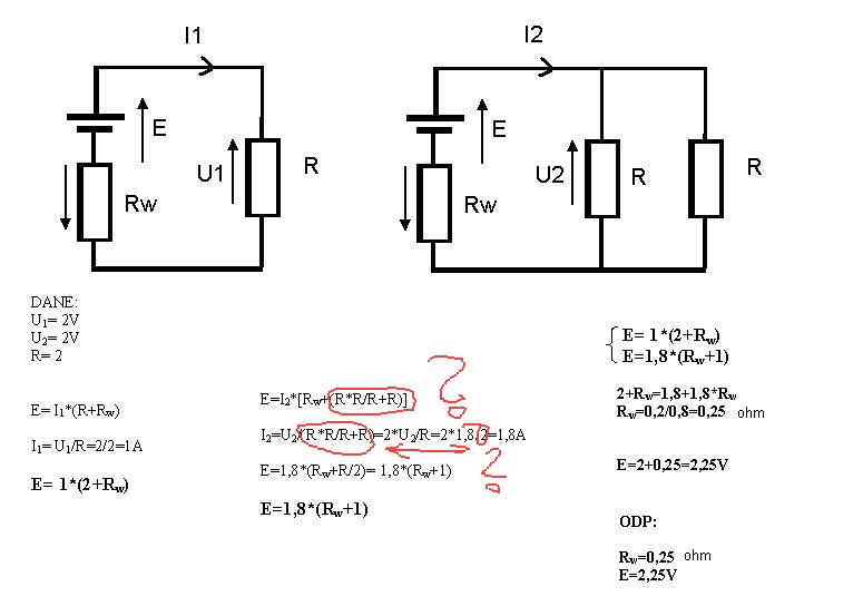

  • #14 4544589
    Quarz
    Posty: 14357
    Pomógł: 1646
    Ocena: 629
    tylko za co Tobie przyciskać? skoro "smarujesz" głupoty, zobacz:
    To jest nauka ścisła i nie ma "zmiłuj się". Po to wymyślono nawiasy i kolejność działań, by zapis wzoru był jednoznaczny i dla wszystkich zrozumiały.
