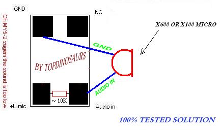

Problem wygląda tak: Nie słychać mnie, lub bardzo słabo z tego Sagema. Nagrywając się na rejesrtator dzwięku wbudowany w telefon słychać szelest i cichutki dzwięk głosu. Zauważyłem że po wyjęciu baterii i włożeniu spowrotem "uszkodzenie" ustępuję i słychać dobrze. Po kilku godzinach znowu ZONK.
Czy to mikrofon kwalifikuje się do wymiany?
Dodano:
Okazuje się że ta poprawa po wyjęciu baterii to zbieg okoliczności. teraz już nic nie pomaga.
