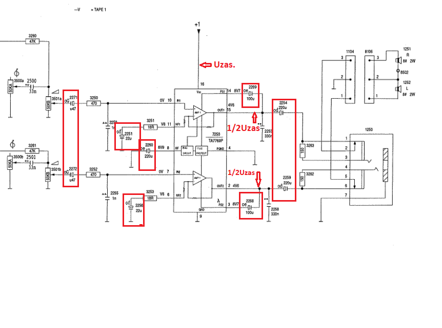

Radiomagnetofon PHILIPS AW7250 Za cicho gra radio i magnet.

    Poziom siły głosu nawet przy maksymalnym ustawieniu potencjometru siły głosu jest mniejwiecej na poziomie normalnej rozmowy.
    Głosniki i końcówka mocy TA7769 wyglądają na sprawne. Potencjometr siły głosu i potencjometr barwy pracują prawidłowo.

    Wymiana kondensatorów el. wokół końcówki pomaga; chyba 8 szt. Prawie wszystkie całkiem wyschnięte.

    Kondensatory w prostokątach - do sprawdzenia. Bezwzględna jednoczesna zamiana wszystkich kondensatorów bez ich sprawdzenia - błąd wszystkich początkujących ! Dla sprawdzenia kondensatora wystarczy wymierzyć opór między jego biegunami - (Podczas sprawdzania kondensatorów elektrolitycznych plus omomierza do plusa kondensatora!) i jeśli nie ma zwarcia z boku druku przylutować doń kondensator analogicznej czy bliskiej pojemności . Przy poprawie - wymienić. Kondensatory, wyprodukonane przed pojawieniem na rynku chińskich produktów są często lepsze od współczesnych! Radiomagnetofon PHILIPS AW7250 Za cicho gra radio i magnet.
