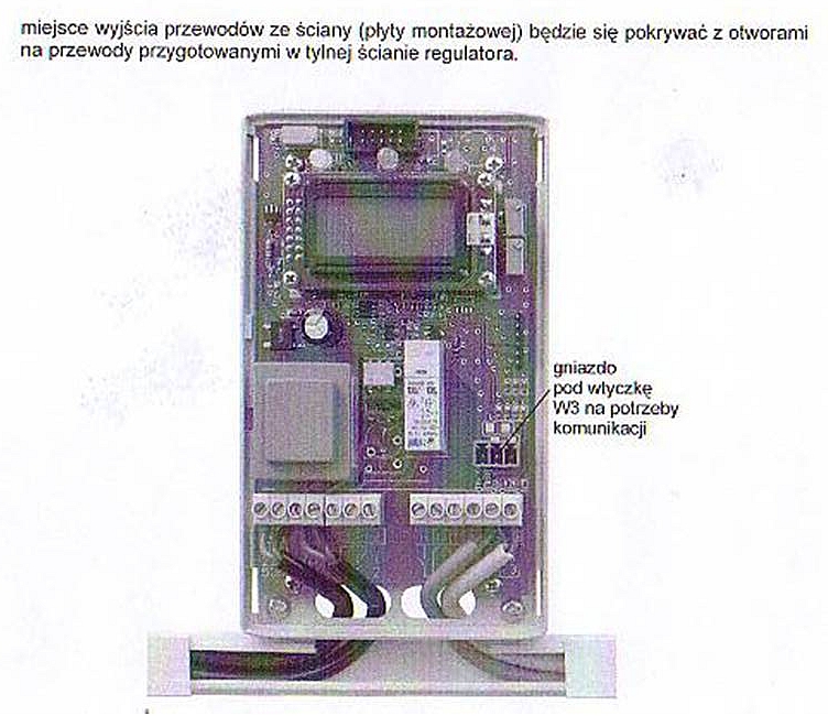

    Instaluje wlasnie system ogrzewania solarnego .
    Do sterowania systemu zostanie uzyty sterownik SR24 Solmax produkcji zakładów www.frisko.pl.

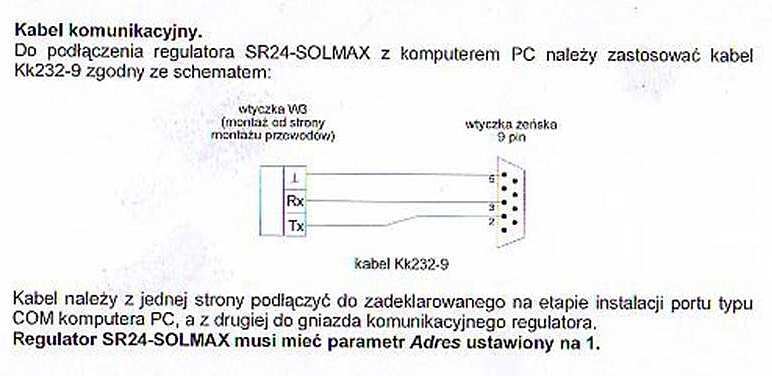

    Sterownik posiada zlacze do komputerowego podgladu stanu instalacji.
    W zalaczniku 2 podany jest schemat polaczenia sterownika solarnego z kompem .Odlaglosc pomiedzy nimi ok 10 m .
    Ale ..sterownik posiada gniazdko W3 ( zal nr 1 ,jest zdjecie sterownika i tego gniazdka) oraz laczone jest kablem z 9 pinowym RS 232 .A moj komputer nie ma gniazdka rs232.Same USB.
    Prosba aby podpowiedziec ,jak zamienic RS232 na usb (przejsciowka?) Oraz gdzie ew. mozna w Krakowie kupic to gniazdko W3 ?
    Czy odleglosc 10 m nie jest za duza do komunikacji ?
    Jezeli tak ,to trzeba dac wzmacniacz tylko jaki ?

    Na pewno 10 m nie będzie za dużo. Testowałem do 25 m połączenia na RS.
    Dobrze jest mieć uziemiony porządnie komputer i sterownik. Co do przejściówki USB <-> RS232 to różnie z tym bywa. Generalnie kwestia oprogramowania do sterownika i przejściówki. Brać ze sklepu na zasadzie "jak nie zadziała to oddam". Warto też sprawdzić wykonanie kabla na jakimś kompie z RS bo być może będzie problem z kablem a dopiero potem testować na swoim kompie z przejściówkami. Albo zakupić kartę PCI z portami RS. Taka karta w 90% się sprawdza. Co do wtyku W3 to szukaj w sklepach z elementami elektronicznymi, może firma od sterownika ma gotowe kable. Albo polutuj jakiś kabelek do sterownika z normalną łatwo dostępną wtyczką.

    Czy ktos widzial na oczy ta wtyczke W3 ? Przeszukalem neta i nigdzie jej nie ma . Moze ja ktos instalowal i potwierdzi ,ze istnieje ?

    Wygląda to na złącze PHOENIX CONTACT, do dostania np w TME ale warto zapytać producenta urządzenia o konkretny symbol aby napewno pasowało.
