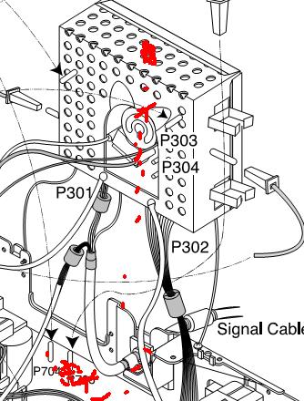

    Hmm jakby to napisać... Mam kotkę, która lubi przesiadywać na monitorze. Dzisiaj niestety popuściło jej się:cry::D i do monitora mówiąc delikatnie dostało się rzadkie gówienko blee. Monitor zgasł. Po wyczyszczeniu go w środku, włączyłem go i obraz jest mleczny, strasznie blady. Regulacja poprzez OSD jasności nic nie daje, regulacja kontrastu OK. Proszę podpowiedzcie mi jak rozwiązać ten śmierdzący problem, gdzie szukać??

    NOL spadl na :
    załącznik
    • LG Flatron FB775BE-Ultra - obraz blady po zalaniu, brak regulacji jasności 22.JPG (44.41 KB) Musisz być zalogowany, aby pobrać ten załącznik.

    Zmierzyłem napięcia na wtyku P302 do PK.
    75 v - jest 78
    12 v - 12,1
    5 v - 5
    G1 - 0v :arrow: :D
    Dioda D712 (od -130V z trafopowielacza) w obie ma zwarcie .
    No i chyba bingo po drugiej stronie płyty głownej spalona jest ścieżka od -130 V. Dziś już mi się nie chce przemierzać całej tej ścieżki, zostawię to na jutro i oczywiście wszystko opisze.

    Ocena: 81
    No i po problemie zamiast diody AGP10G wstawiłem Ba157, kabelkiem dorobiłem ścieżkę i monitor jak nowy. Lisek ogromne podziękowania za naprowadzenie.
