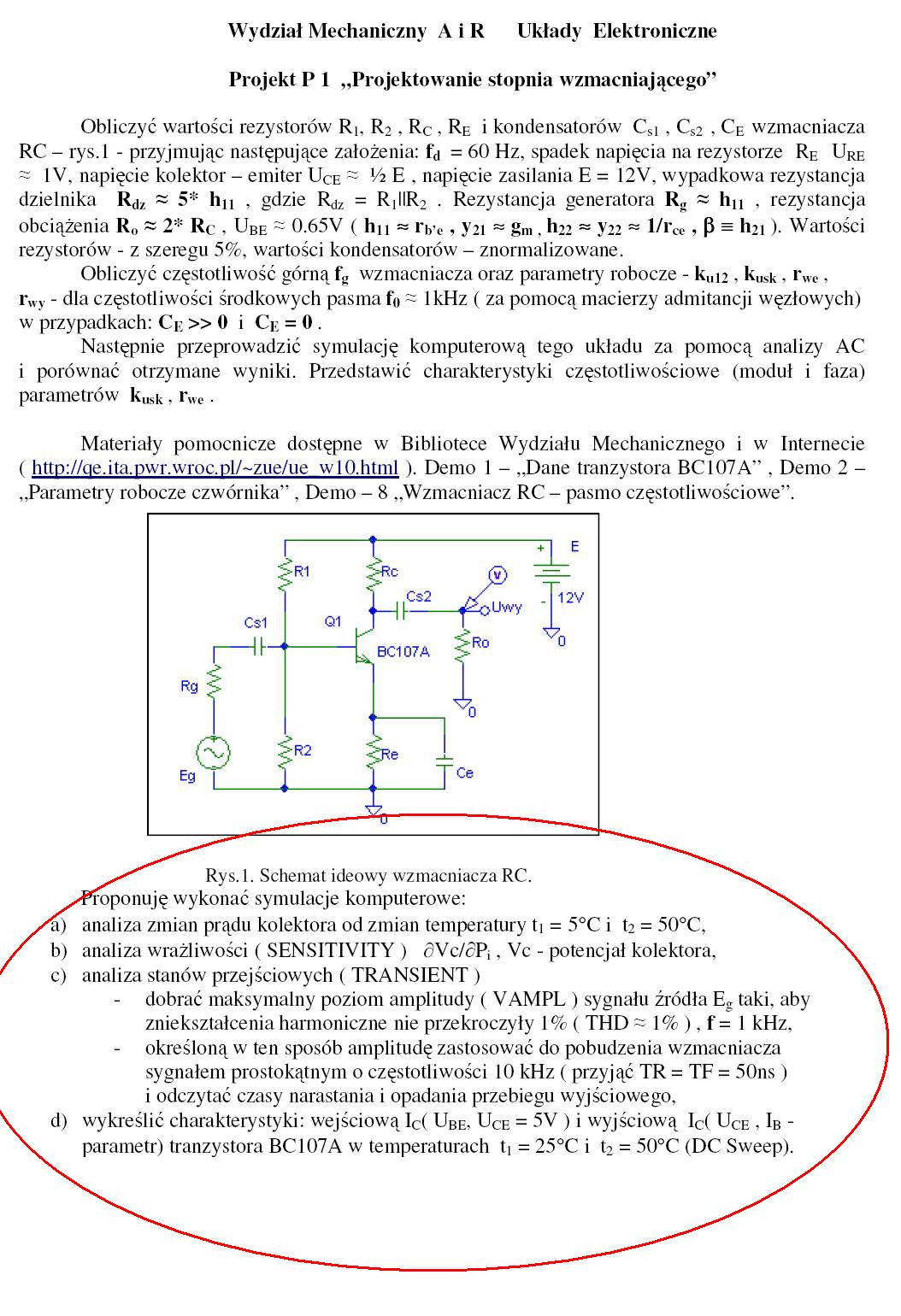

    Witam na zaliczenie układów elektronicznych musze wykonać zadanie zaprojektowania wzmacniacza w konfiguracji OE.Mam już wszystko wyliczone jednak z sen z powiek spędza mi symulacja w PSpicie o której na wykładach nie było ani słowa...znalazłem kilka tutoriali do PSpica jednak nic ciekawego z nich nie wywnioskowałem.Czy ktoś mógłby mi podpowiedzieć jak zrobić symulacje które oznaczyłem na czerwono?
    załaczam treść oraz plik w PSpicie

    Tu masz odpowiedz na D (musisz tylko dostosować do twoich danych)
    https://www.elektroda.pl/rtvforum/topic411484.html#2087024#2087024
    W pliku moje03 masz podpunkt A (wystarczy uruchomić symulacje)
    Podpunkt B nie mama pojęcia... zresztą co ta za moc Pi ?
    Teraz podpunkt C1 plik moje0.3a
    THD odczytujesz klikając na menu Analysis ---> Examine Output
    Ustawiłem VAMPL tak by THD=1%
    Podpunkt C2 plik moje0.3b
    W probe trzeba użyć trace---> gola function---> Falltime---> i wpisz to V(Ro:2) w Name of trace for search i wyświetli sie czas opadania 463ns
    Teraz powtórz to samo tylko wybierz czas narastania Risetime 443ns
