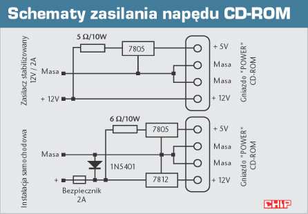

    Witam wszystkich!
    Chciałbym się dowiedzieć czy w pokaznanym poniżej układzie można zamiast stabilizatora 7805 dać jakiś inny np. 7812 ? (mówie o tym górnym schemacie zasilacza stabilizowanego). Oczywiście wiem, że zamias tego można tam wlutować prawie wyszystko lecz chodzi mi o to by działało. Z góry dzięki

    Bez kolejnych przeróbek raczej nie , bo stabilizator 7805 daje napięcie na wyjściu 5V , analogicznie inne ( np. 7812 -> 12V )

    A jakiś inny? Bo tego 7805 nie posiadam, przeszukałem chyba już wszystko i nigdzie tkiego czegoś nie ma (mówie o starych telewizorkach itp.)

    Można,tylko pomiń rezystory

    Poszukaj diody zenera na 5V i zbuduj stabilizator na diodzie zenera zamiast na stabilizatorze. Jeżeli podłączysz 7812 zamiast 7805 i podłączysz to do CD-ROMu to go zniszczysz.

    Znalazłem coś takiego:
    I78M05T
    006 484
    tylko nie jestem pewny czy ta pierwsza literka to I czy też 1.
    Czy coś takiego się nada?
