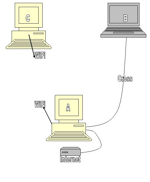

    Jak skonfigurować trzy sieciówki w PC do jednoczesnego połączenia A-B i A-C?
    Czy połączenie jak na obrazku powinno pozwolić na jednoczesne połączenie stacji A z B i A z C ? Każde osobno działa i pozwala na korzystanie z udostępnionego przez A internetu. Wpięcie kabla A<>B powoduje zerwanie komunikacji A<>C (karty WiFi widzą się nadal, a komputery - nie). Na wszystkich komputerach WinXPpro+SP2. Wiem, że router załatwi sprawę, jednakże połączenie jest doraźne i zastanawiam się czy to w ogóle może zadziałać?

    Będzie to działało lecz pamiętaj o ustawieniu odpowiednich adresów IP dla komputera B i C oraz o DNS-ach.

    Skoro połączenia z B i C osobno działają i mają połączenie z internetem....
    Ale:
    w A 192.168.2.1 dla połączenia z B, w którym jest 192.168.2.13
    w A 192.168.2.2 dla połączenia z C, w którym jest 192.168.2.10

    W takim wydaniu na obu kartach muszą być IP z różnych klas np. 192.168.2.x i 192.168.3.x.
    Prościej będzie w PC A z 2 kart stworzyć połączenie mostkowe i na nie udostępnić Internet.
    Tak właśnie musi być. Dzięki. R
