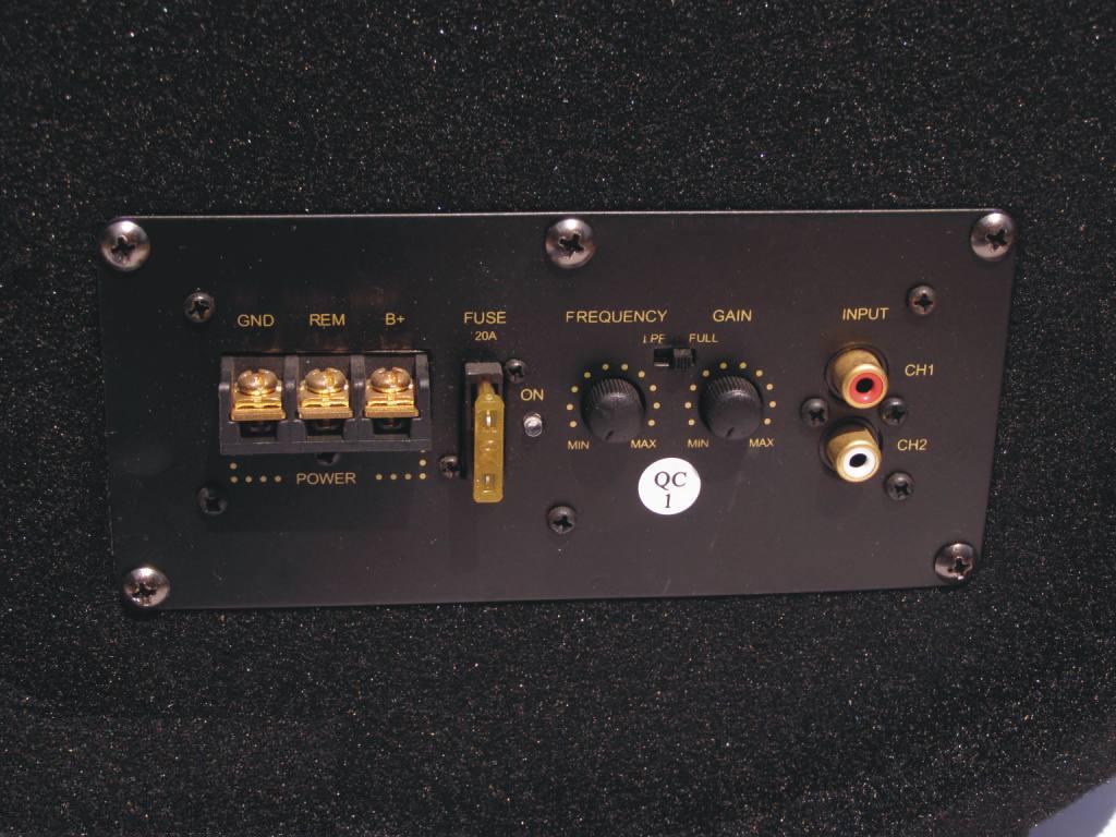

    Mam pytanie. mam Tubę aktywną i chcialbym sie dowiedzieć czy mogę zasilić wejście REM bezpośrednio z wejścia b+ ?? Dodaje zdjęcie:

    REM - Remote - wejście sterujące. Służy do załączania wzmacniacza. Właściwie nie płynie tam prąd (nie licząc jakiś mA).

    możesz, ale... ten "wzmacniacz" wbudowany będzie pracował non stop, tzn przetwornica będzie pobierała prąd co w efekcie da poranne pchanie z powodu braku prądu :D

    montaż off/on włącznika tylko ratuje
    jak wyżej, ogojętnie...

    Jeżeli w radiu masz wyjście do sterowania elektryczną anteną, to jak najbardziej nadaje się ono do sterowania tym wzmacniaczem. Spinasz i masz automatyczne załączanie po włączeniu radia. Ewentualnie można dorobić wyjście REM z wnętrza radia.
