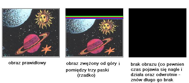

    Posiadam model TV Sony KV-25C5K. (25 cali)
    Problem jest tego typu, że codziennie zanika obraz na długi czas a następnie się nagle pojawia. Barwy poprawne.
    Fonia oraz wszystkie funkcje dostępne przez są cały czas.
    Dzieje sie to różnie tzn. czasem nie ma obrazu przez 1 godz. następnie się pojawia i telewizor w pełni funkcjonuje.
    Czsem jest przez chwile, potem zanika i następnie pojawia się.
    Co jakiś czas można zauważyć zwężający się tylko od góry z trzema paskami barw podstawowych.
    Zimne luty poprawione, również przelutowana płytka kineskopu.
    Podczas zaniku miga dioda 4 razy oraz czasem też po 5 razy.
    Proszę serdecznie o wskazówki. :cry:
    Postaram się to zobrazwować:
    • SONY KV-25C5K - zanikanie obrazu, migająca dioda 4 i 5 razy, co robić? obraz.JPG (34.3 KB) Musisz być zalogowany, aby pobrać ten załącznik.

    Wez pod lupe caly obszar odchylania pionowego.Tymczasem.

    Zimne luty poprawione, a napewno wszystkie? Sprawdź połączenia w obrębie odchylania V.

    No poprawiałem, w niektórych przypadkach wręcz ściągałem cynę i od nowa zalutowałem.
    Intryguje mnie dlaczego tylko od góry to się dzjeje.
    Ciekawostką jest to, że na energiczne uderzenie w obudowę nic nie daje, ale już lekkie podniesienie TV z jednej strony powoduje "wskoczenie" obrazu gdy jest tak zwężony.
    Czy może to być coś z rezystorem mocy jak to czasem bywało w monitorach, że przerywały ?
    Jakie radzicie też wymienić profilaktycznie najważnjejsze kondy ?

    Wymien ta ramke i bedzie wiadomo.

    Może być mikropęknięcie ścieżki np. tuż przy oczku lutowniczym w tym obszarze.

    Chodzi o uklad odchylania pionowego,nie masz zadnych podstaw i dlatego bedzie ci ciezko.Trudno.
