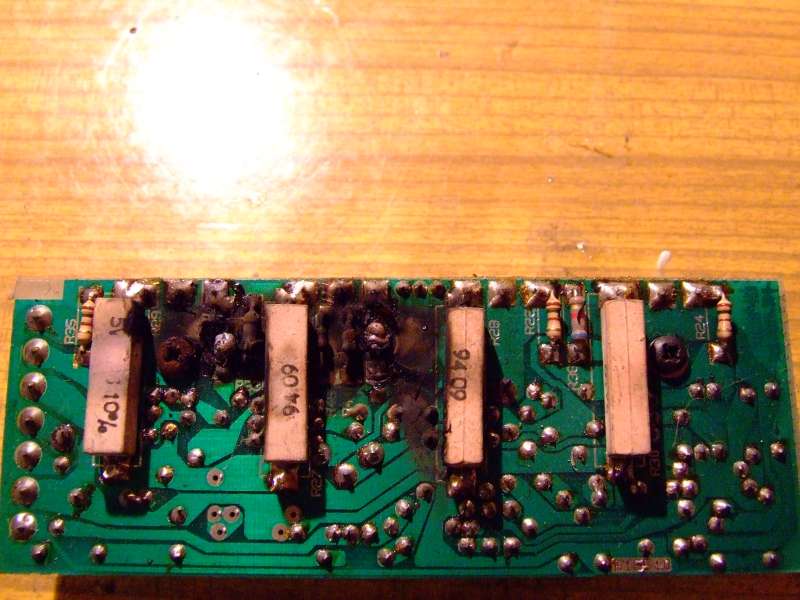

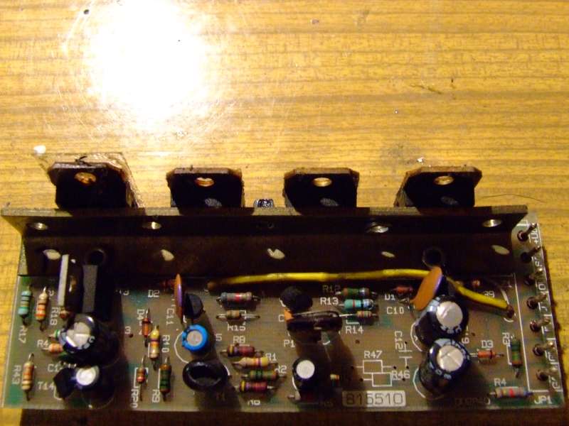

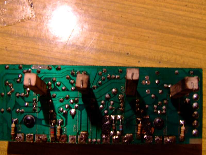

Witam, spalił mi się blok wzmacniający i teraz nie wiem nawet jak biegły ścieżki, załączam zdjęcia:
proszę was jeśli ma ktoś podobną końcówę, albo schemat będe wdzięczny, z góry dziękuje

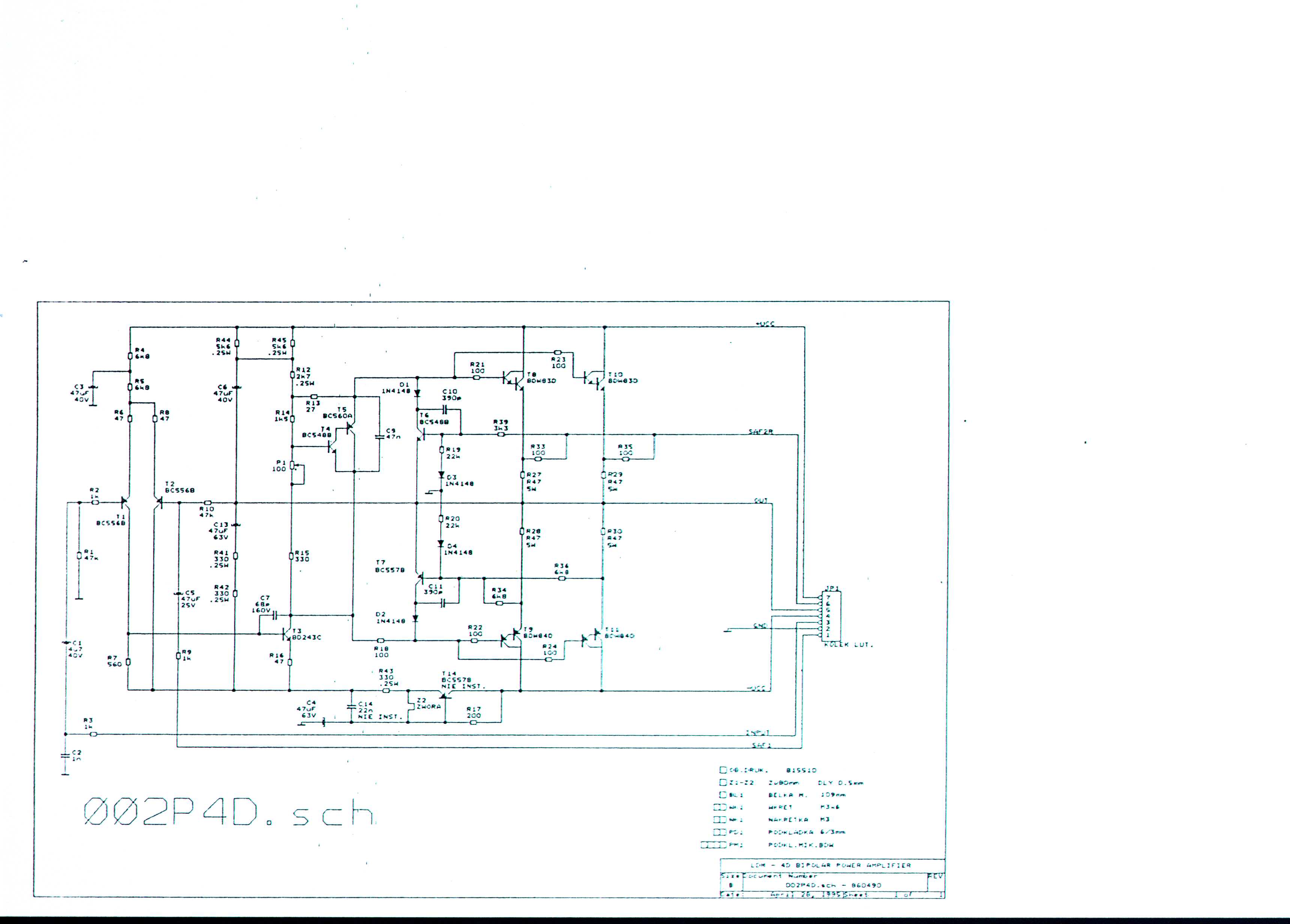

całkiem przypadkiem sam sobie odpowiedziałem na to pytanie, znalazłem schemat może się komuś przyda, pozdr.
