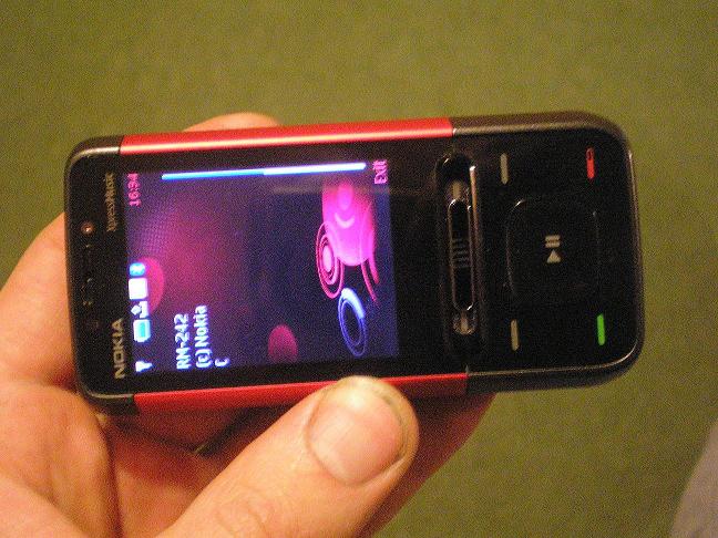

    Witam, jaki to jest model telefonu ?
    5610 czy 6280 ? jak wgrać do niego PL ?
    • Nokia 5610 czy 6280 – jak rozpoznać model i wgrać polskie menu? PC1902513.JPG (71.13 KB) Musisz być zalogowany, aby pobrać ten załącznik.
    • Nokia 5610 czy 6280 – jak rozpoznać model i wgrać polskie menu? PC1902503.JPG (75.45 KB) Musisz być zalogowany, aby pobrać ten załącznik.
    • Nokia 5610 czy 6280 – jak rozpoznać model i wgrać polskie menu? PC1902493.JPG (76.87 KB) Musisz być zalogowany, aby pobrać ten załącznik.
    • Nokia 5610 czy 6280 – jak rozpoznać model i wgrać polskie menu? PC1902483.JPG (81.22 KB) Musisz być zalogowany, aby pobrać ten załącznik.

    5610
  • #4 4604386
    andrzejj82
    Posty: 144
    Pomógł: 3
    Ocena: 4

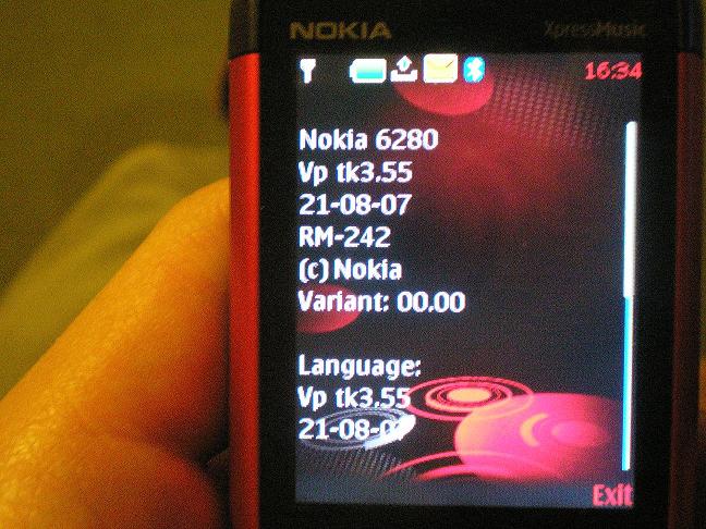

    Dlaczego wyświetla na nim 6280 ?

    Ja wiem że wygląd ma na 5610 ale dlaczego po wpisaniu *#0000# pisze 6280 ? Przy włanczaniu pisze Nokia prototype .
  • #7 4604499
    KanekS
    Poziom 29  
    Posty: 1609
    Pomógł: 111
    Ocena: 40
    masz pewnie prototyp wiec z softem sie lepiej nie baw

    Dokładnie jak napisał KanekS ciesz sie telefonem po angielsku.Chyba ze ktos ma szersze info co do prototypu tego modelu (chodzi o to czy rozni sie od oryginały tylko SW czy też HW)

    jak imei wyglada?
  • #10 4605202
    gonti
    Posty: 209
    Pomógł: 15
    Ocena: 16
    jak to jak :) jak w kazdym proto noki, 0044xxxxxxxxxx :) nie softuj, bedziesz mial trupa RPLa do tego nie przeliczysz.

    a co ci pisze pod bateria ?? Tam powinienes tez miec model tego telefonu i tam tez powinien pisac ci imei

    to na pewno prototyp, tak samo było z N-gage pisało 3650. Tak jak pisali koledzy nie bawić sie z softem bo grozi to uśmierceniem telefonu i jest to nie do postawienia (chyba ze ktoś ma taki soft)

    Tak , imei 0044xxxxxxxxxx ,
    pod naklejką pisze tylko Type: RM-242 , i
    PROTOTYPE - NOT FOR SALE
