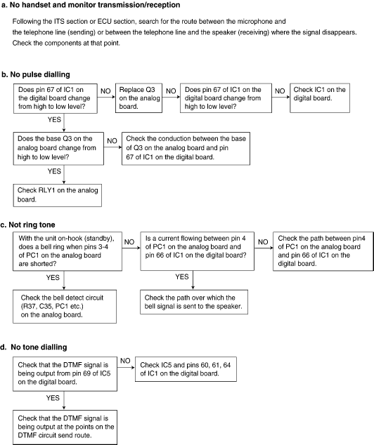

    Witam serdecznie!
    Mam takie cudo j/w nie wybiera na DTMF .na" pulse" wybiera.Na pewno jest to uszkodzenie na płycie liniowej (Zamieniłem płyte główną -To samo)wiec kwarc i układ powinny być ok ,ale dalel nie wiem -nie mam schematu -jaki element odpowiedzialny jest za wybieranie dtmf ??
    Jezeli ktos mi moze pomóc ,to prosze.

    sprawdż mostek prostowniczy i tranzystor wejściowy

  • #4 4626567
    buszak
    Posty: 125
    Pomógł: 2
    Ocena: 20
    Witam ponownie !
    Nie prosiłem o instrukcje tylko zapytałem jaki układ odpowiada za wybieranie dtmf.Fax działa prawidłowo tylko po przełączeniu na ton nie wybiera,a słychać w słuchawce te "tony"gdy wybieram numer.
  • #5 4626745
    oscar2000
    Poziom 34  
    Posty: 1944
    Pomógł: 232
    Ocena: 160
    sprawdz to co widnieje w usterkach.....

    Ocena: 2939
    Oznacza to, że zaniżony jest poziom tego sygnału. Trzeba ustalić co jest tego przyczyną.:|
