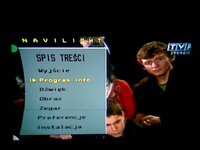

    Mam problem z TV w moim domu. Od jakiegoś czasu obraz się "rozjeżdża".
    Jest szerszy, niż powinien, do tego rozszerza się dużo bardziej na górze i na dole.
    Zdjęcie robione telefonem komórkowym, stąd to przesunięcie na wysokości "zegar" w menu. Na to proszę nie zwracać uwagi. Wadą jest to rozciągnięcie obrazu.
    Thomson 29dm400 -obraz "beczka" - naprawione
    Moja wiedza na temat telewizorów jest taka, że się je ogląda ;)
    Podejrzewam, że to wina układów korekcji odchylania, bo takie coś podobno istnieje ;)
    Telewizor ma tryb serwisowy, ale wątpię, żeby można było nim to poprawić, ponieważ:
    -odchylenie jest duże (na zdjęciu widać po znaczku TVP2)
    -czasem na kilka sekund obraz staje się idealny.
    Możliwe, ze w środku siedzi jakiś wredny, zimny lut.
    Było tak już po miesiącu od kupna, telewizor ma około pół roku... Z tym, że nie ma książeczki gwarancyjnej ani paragonu:(
    Teraz moje pytanie: Na jaki koszt naprawy się przygotowywać?? Mieszkam tuż pod Warszawą, więc realia cenowe "warszawskie"...
    I czy jest możliwość naprawy u mnie w domu, czy muszę wieźć telewizor do serwisu? Oczywiście wiem, że wróżek tu nie ma, ale myślę, ze diagnozę typu "na 70%" doświadczony serwisant postawi ;)
    Z góry dziękuję za poświęcony czas i okazaną pomoc :)

    Jakaś "dziwna " beczka. Może raczej klepsydra?
  • #7 4614256
    mariuz
    Posty: 1772
    Pomógł: 141
    Ocena: 109
    Beczka wklęsła - powinienem napisać "poduszka" ;) Ale to nieważne skoro widać an zdjęciu...

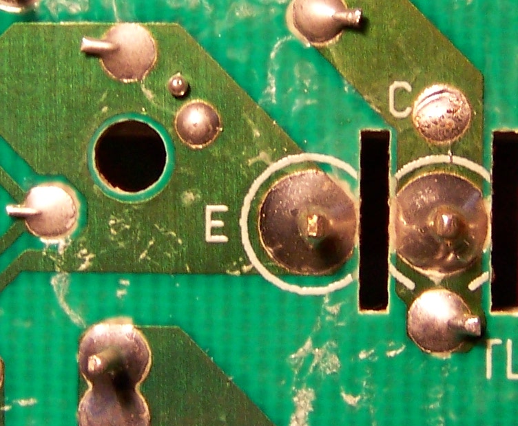

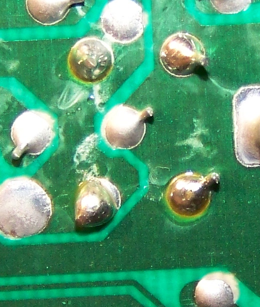

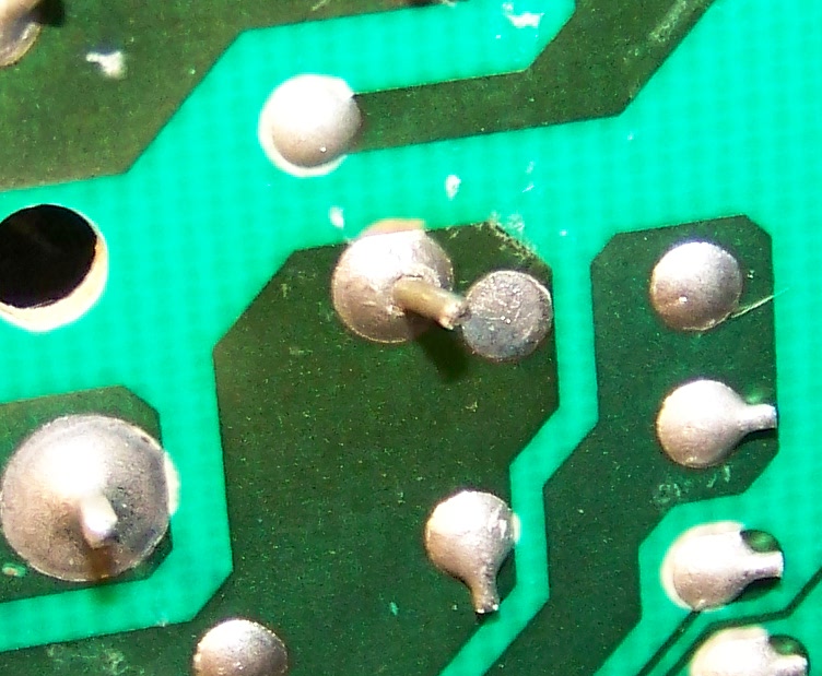

    Po dostaniu się do strony druku, moim oczom ukazał się denerwujący (przynajmniej mnie) widok. Płyta nosiła już ślady naprawy, mimo że kupiliśmy "nówkę sztukę". Nie udało mi się tego uchwycić na zdjęciach, ale większość elementów nie miała połysku - widać, ze luty bezołowiowe. Ale kilkanaście lutów było błyszczących. Do tego dwie łezki cynowe na nóżkach.
    Poza tym cała płyta w pozostałościach topnika(chyba). no i kilkunastu morderców - kuleczki cyny przyklejone do płyty
    Jedna z kulek:
    Dzieło poprzedniego "serwisanta":
    Koledze _OBCY_ należy się wielki plus i jeszcze jakaś bombonierka :D
    Winowajca - rzeczywiście niedaleko TL029. Tuż obok LL029:

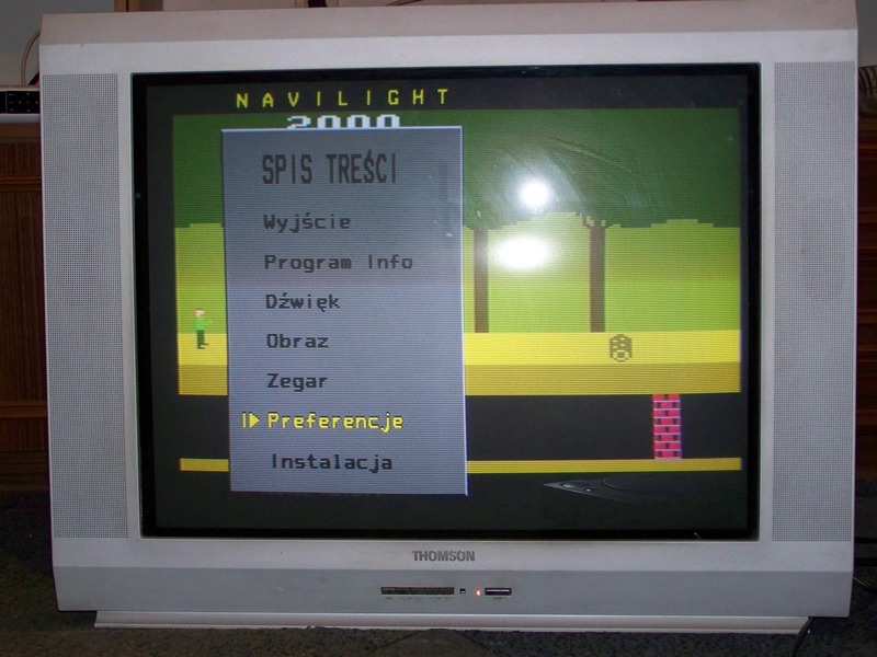

    A to już TV po naprawie:
