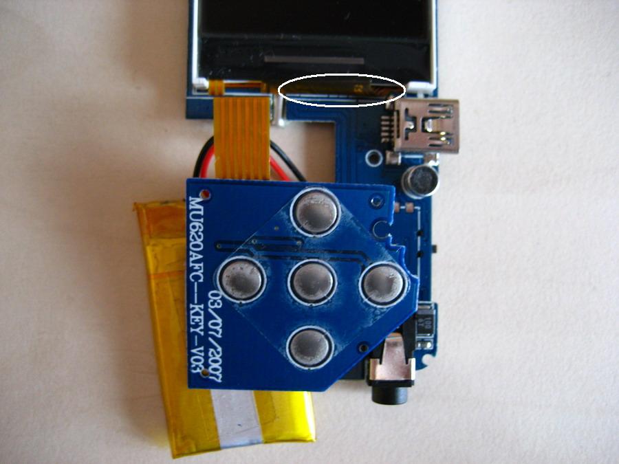

    Witam serdecznie.
    Zauważyłem ostatnio dziwne zachowanie wyświetlacza, przy lekkim ściskaniu playera np. przy operowaniu przyciskami na wyświetlaczu pojawiają się różne rzeczy (pasy, znika obraz, zawiesza się obraz, zniekształca).
    Są trudności z włączeniem go, działa podświetlenie ale ekran pozostaje niebieski a jeżeli uda się załadować menu, to jest ono zniekształcone, nie da się wchodzić w opcje.
    Player działa dobrze jako pamięć, widzi go system.

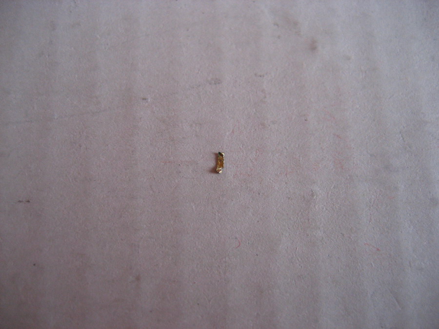

    Rozebrałem go, we wnętrzu znalazłem kawałeczek ścieżki.
    MP3/MP4 Player TOM-TEC - zniekształcony obraz i problemy z wyświetlaczem
    I stąd moje pytanie, brak jej w którym miejscu może powodować takie problemy?
    A może problem leży gdzie indziej?
    Z góry dziękuje za sugestie.

    Jest to player z "odzysku" nie opłaca mi się go zanosić do żadnego serwisu (jakiś chiński produkt z pamięcią 256MB).
    Po kilku próbach doszedłem co jest przyczyną problemów.
    Taśma w zaznaczonym na rysunku miejscu chyba dobrze nie łączy, bo gdy odpowiednio odchyle wyświetlacz udaje mi się "złapać obraz" i player działa normalnie.
    Pytanie czy da się to domowym sposobem jakoś naprawić, dodam ze nie posiadam zapasowej taśmy.

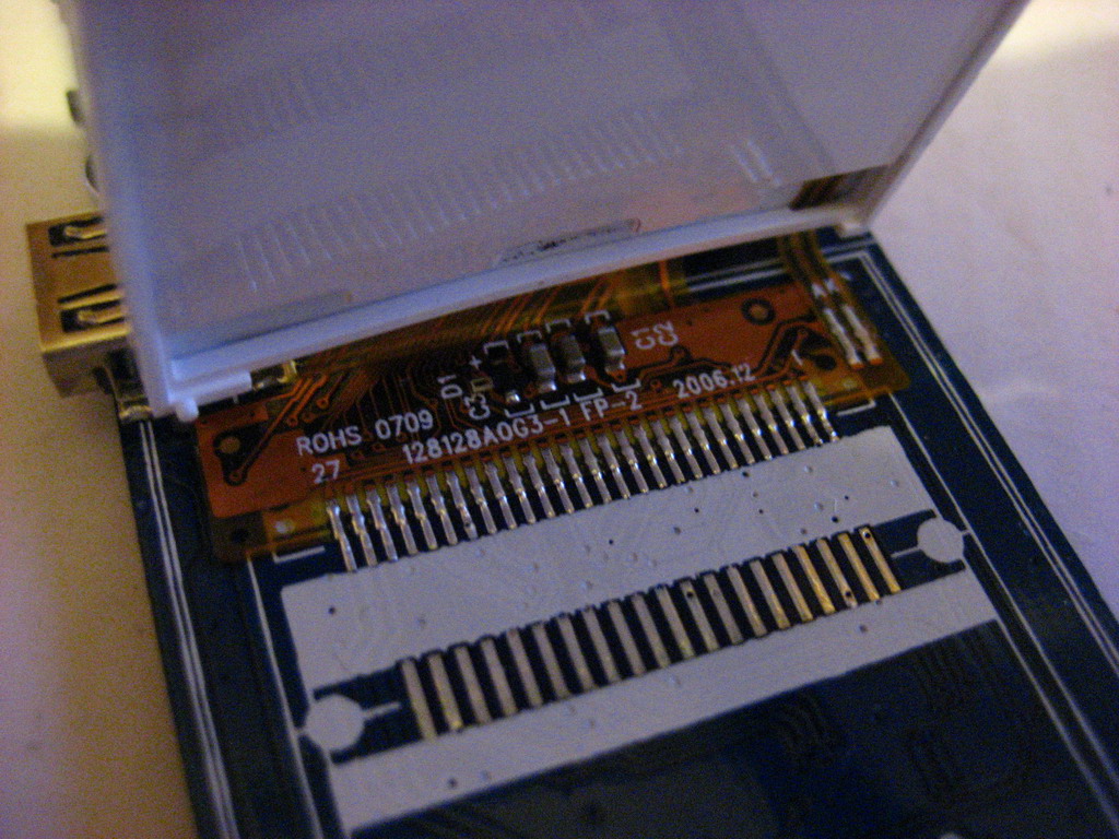

    witam kolego sprobuj najpierw przegrac styki lcd z plyta i napisz czy pomoglo jesli nie to ile cali lcd
    Ok ale co znaczy "przegrac styki" ?
    Masz na myśłi przegrzać, jak to bezpiecznie zrobić?
    Przekątna wyświetlacza to chyba 1.5 cala.

    przelutowac styki kolego

    i jak pomoglo??
  • #8 4637045
    Garys
    Posty: 9
    Niestety, nie rozwiązało to problemu.
