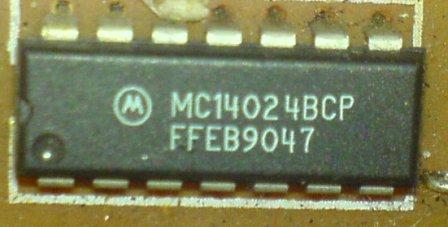

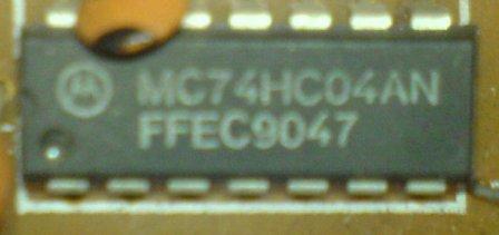

    4. MC14093BCP( pod spodem: FFIZ9033)
    5. MC14024BCP (pod spodem: FFEB9047)
    6. MC74HCO4AN (pod spodem: FFEC9047)

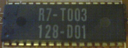

    wojtek9313 napisał:
    Cześć!
    mam układy, z jakiejś gry telewizyjnej:
    1. R7-T003(pod spodem 128-d01)
    2. KM23C512(pod spodem JY0005P)
    3 (naaaj większy) UM6599 pod spodem: 9037-BS jeszcze niżej:703460
    2. Pamięć ROM z zapisanymi grami (przypuszczam, że ten pierwszy układ też), przydatność żadna, chyba że pobawisz się w złożenie tej gry z powrotem.
    3. CPU+logika z tej gry (wygląda to na jakiś klon procesora 6502 z dodatkowymi urządzeniami peryferyjnymi). Zastosowanie - jak wyżej.
    Te układy siedziały w "klonach" konsoli Atari 2600 z wbudowanym zestawem gier, produkowanych nie do końca legalnie (na pewno nie na licencji Atari) przez jakieś nieznane firmy, dlatego też odnalezienie do nich jakiejkolwiek dokumentacji graniczy raczej z cudem.

    To są one:
    Identyfikacja układów scalonych z gry telewizyjnej - R7-T003, KM23C512, UM6599

    Skorzystać możesz tylko z tych trzech ostatnich, do których link podał _PREDATOR_, o ile ich nie uszkodzisz przy wylutowaniu (bardzo popularne układy cyfrowe, często stosowane przez amatorów, szczególnie 4093 i 74HC04). Ja bym się jednak zastanawiał, czy warto je wylutowywać - cena tych scalaków (nowych) to kilkadziesiąt gr/szt!

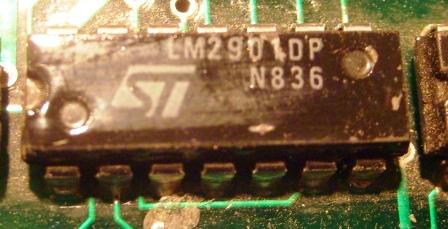

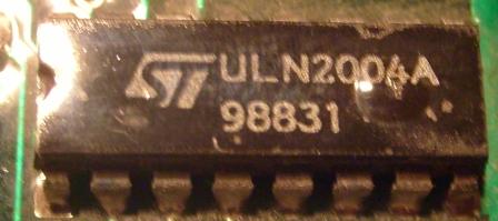

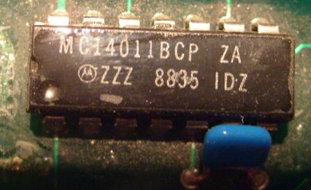

    a to te układy z samochodu:
    a to ogólny podgląd płytki z samochodu Lancia Prisma już rozlutowana :D
    i do czego te układy mogły służyć?
    #14 4920130
    r2d2004
    Posty: 1405
    Pomógł: 155
    Ocena: 77
    Witam!
    1/ 4 x bramka NAND 2 wej. (seria: CMOS 4000)
    2/ 4 x komparator analogowy
    3/ to samo co 2
    4/ driver : 7 x Darlington 0,5 A
    5/ 4 x bramka EX-OR 2 wej. (seria: CMOS 4000)
