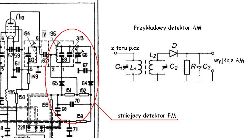

    Można wykorzystać to co już jest :)
    Popatrz, czym się różni detektor FM i AM.
    Pokombinuj. To proste...

    Należy także zmienić punkt pracy lampy Ł10, tak aby nie ograniczała amplitudy sygnału p.cz.
  • #8 4627152
    sp5wcx
    Poziom 33  
    Posty: 2272
    Pomógł: 170
    Ocena: 309
    Bez ARW jakoś to marnie widzę. Ostatecznie zrób jakąś prostą RRW, na przykład poprzez zmianę napięcia na siatkach.
