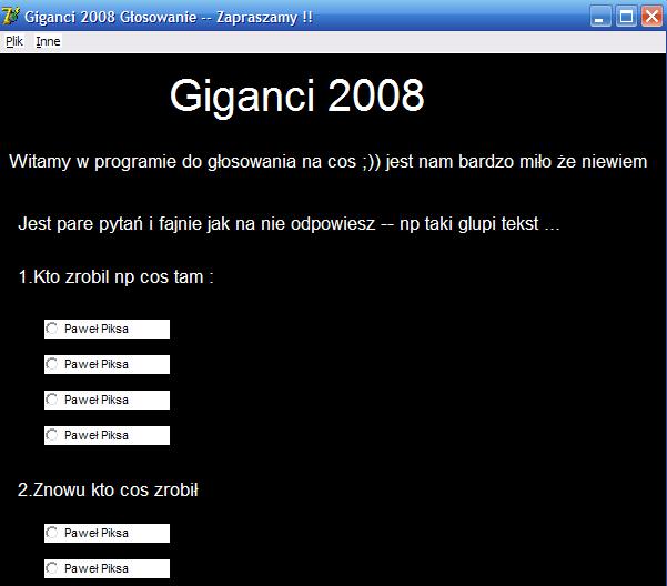

    Witam mam pewnien problem potrzebuję zrobić program do szkoły na delphi zaliczenie z informatyki a przy okazji przyda się ;) program musiał by wyświetlać pytania i np żeby uczniowie mogli odpowiadać ja zrobiłem już taki mniej więcej projekt ale mam dużo problemów bo nie znam się za bardzo na delphi a musi niestety właśnie na tym być zrobiony .. no to tak ja nie wiem
    1.Jak zrobić żeby na koniec wszystkie odpowiedzi jakoś zapisały się do pliku tekstowego
    2.Jak zrobić żeby okienko programu było mniej więcej takich rozmiarów jak jest a był pasek przewijania którym przewijało by się na dół
    3.Mam taki problem że wcześniej program choć nic w nim nie ma uruchamiał się normalnie a teraz czy dam f9 czy ten zielony przycisk to nic się nie dzieje nie chce się uruchomić :(

    Ja bym to zrobił zupełnie inaczej.
    Po pierwsze nie widzę sensu aby ilość "RadioButtonów" była uzależniona od liczby pytań... Chcąc dodać/Zmienić pytanie musisz Dodawać/edytować Kolejne RadioButtony...
    A gdyby tak było ich tylko 4 i Jeden Label? Powiedzmy, że po uruchomieniu aplikacja wczytywałaby z pliku textowego pierwsze pytanie i 4 odpowiedzi. Odpowiadasz na pierwsze pytanie naciskasz przycisk "Następne pytanie" i wtedy twój program z pliku textowego z pytaniami wczytuje kolejne pytanie i 4 odpowiedzi... Dzieje się tak do momentu gdy przelecimy wszystkie pytania.
    Moim zdaniem Było by to o wiele prostsze, wygodniejsze i bardziej mobilne rozwiązanie.

    Np coś takiego ?
    [Delphi] Jak zapisać odpowiedzi do pliku i dodać pasek przewijania?
    Ale gorzej teraz to odpowiednio zaprogramować :)

    pytanie - jest to test jednokrotnego czy wielokrotnego wyboru?
    odnosnie oprogramowania to jezeli to ma byc jednokrotnego wyboru to metodzie Onclick przycisku "Nastepne Pytanie" dajesz

    To ma być jednokrotnego wyboru no ale jak dodam to do przycisku to co dalej :) bo to jeszcze musi sie zapisać w jakimś prostym pliku tekstowym i jeszcze to ma być tak że będzie głosowało dużo osób czyli np do pliku by się dopisywało do odpowiedzi np +1 albo program od razu by dodawał

    Miałem chwile wolnego czasu to skleciłem taki programik ;] Działa tak jak opisałem wyżej :] Pytania wczytywane z pliku pytania.txt a odpowiedzi zapisywane do pliku odpowiedzi.txt
    Edit: Sorki za nienazwanie projektu :P oraz za słabe komentarze w programie ;) wynika to z pośpiechu ... Gdyby były jakieś pytania proszę pytać
