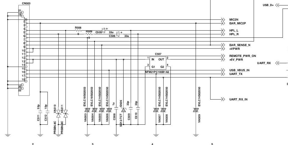

    Robie właśnie ku 800 i ktoś wcześniej zawalił sprawe. Zostały poutywane piny od złącza. Wie ktoś jak to poprowadzić by ładował tel??

    Odświeżam temat, chodzi mi tylko o naprawę ładowania, a schematów niet...:( do czego pod lutować się z + ładowania ze złącza ?

    Pytam konkretnie o pin na który idzie + ładowania, bo ktoś już ten telefon łatał i go nie ma na płycie... w 90% są jakieś elementy smd na początku tej linii, ale niestety nie mam schematu, ani drugiej sztuki w którą mógłbym zerknąć...

    Schemat złącza tego lg.
    • Jak naprawić urwane piny gniazda ładowania w LG KU800? ku800.jpg (56.84 KB) Musisz być zalogowany, aby pobrać ten załącznik.

    Dzięki serdeczne Orzel27 nie mogę dać "pomógł" Ale masz u mnie duże piwo..:D

    Czy to gniazdo jest podobne do tego w kc550? Proszę powiedzcie, które piny są odpowiedzialne za ładowanie telefonu?

    Ładowarka od chocolade pasuje do kc550 i wiem, że można ładować nią telefon. Wychodzi na to, że za ładowanie odpowiada pin 12 i 13. Zastanawiam się czy muszę je zmostkować czy puścić 2 ścieżki.

    Wystarczy mostek, oba te piny są połączone.

    Koledzy czy aby działało tylko ładowanie wystarczy podłączyć piny 12,13 oraz masę 18? Co oznacza VBATT? Google nie udzieliło mi odpowiedzi więc liczę na waszą wyrozumiałość.
