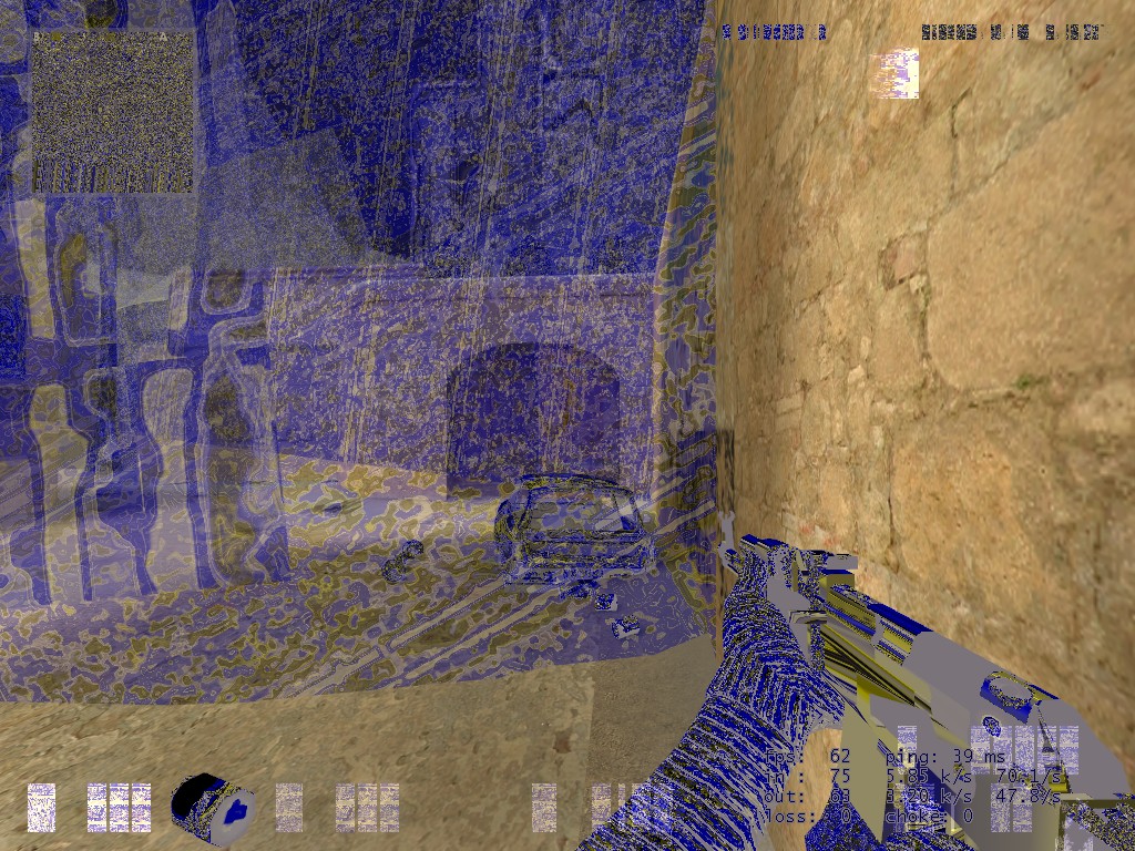

    Witam. Gram już w Counter Strike Source ponad 2lata, ale już gdzieś od 1miesiąca robi mi się coś takiego. Oto screenshot:

    może to być spowodowane uszkodzonymi teksturami (odinstaluj i zainstaluj ponownie grę) albo uszkodzenie karty graficznej lub jej sterowników

    Możliwe, że karta graficzna się przegrzewa a w szczególności pamięci i przez to powstają artefakty. Spróbuj wyczyścić radiatory i sprawdzić czy grafa jest ciepła. Druga sprawa to sterowniki. Ściągnij najnowsze ze strony producenta. A takie rzeczy pojawiają ci się tylko w grach czy na pulpicie też? Jeżeli w grach to odrazu czy po jakimś czasie?

    Na pulpicie jest wszystko wporządku, jedynie w grach to występuje po około 30min grania.

    Spróbuj wczytać początkowy config gry. Nie pamiętam dokładnie komendy ale wpisz coś takiego w konsoli.
    /exec csconfig
    albo
    /exec cssconfig

    Przeinstalowałem counter strike source, sterowniki do karty graficznej - najnowsze. Dalej to samo.
