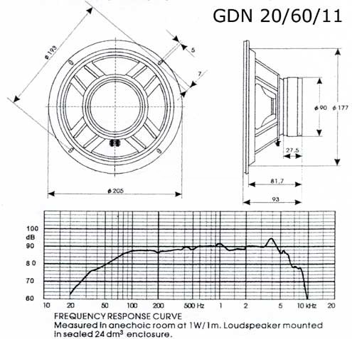

    Witam ja mam głośnik gdn 20/60/11 o takich parametrach
    Pasmo przenoszenia 35 - 4 000 Hz
    Częstotliwość rezonansowa FS 36 Hz
    Moc nominalna (obudowa 24 dm3, 100 godz. ciągłej pracy) 60 W
    Moc maksymalna 120 W
    Efektywność 90 dB
    Indukcja w szczelinie 0,8 T
    Energia w szczelinie 224,1 mJ
    Wskaźnik siły BI 6,6 Tm
    Powierzchnia czynna membrany SD 0,021 m2
    Całkowita masa ruchoma MMS 0,018 kg
    Podatność mechaniczna zawieszeń CMS 95 x 10-5 m/N
    Objętość ekwiwalentna VAS 0,07 m3
    Dobroć mechaniczna QMS 2,7
    Dobroć elektryczna QES 0,63
    Dobroć całkowita QTS 0,51
    Średnica rdzenia cewki 35 mm
    Wysokość szczeliny 6 mm
    Szerokość szczeliny 1,3 mm
    Wysokość cewki 12 mm
    Materiał magnesu ferryt
    Wymiary magnesu 90/45/15,5 mm
    Masa magnesu 0,37 kg
    Masa głośnika 1,3 kg
    on jest nieśmigany ale słyszałem jak gra bo kumpel ma identyczny jest dobry bas itd. niema szumów i golnie dobry tu jest jego wykres itd.
    cena jego to 80zł (jeżeli byś chciał to mogę sprzedać bo on jest na 24 litry a ja potrzebuje mniejszy i sie zagapiłem)

    Sorki ale bardziej chodziło mi o coś nowego.
    Gdn wiem że bardzo ładnie gra ale kolega chce nagłaśniać tymi kolumnami na tych właśnie głośnikach co polecicie jakieś malutkie "domówki"
