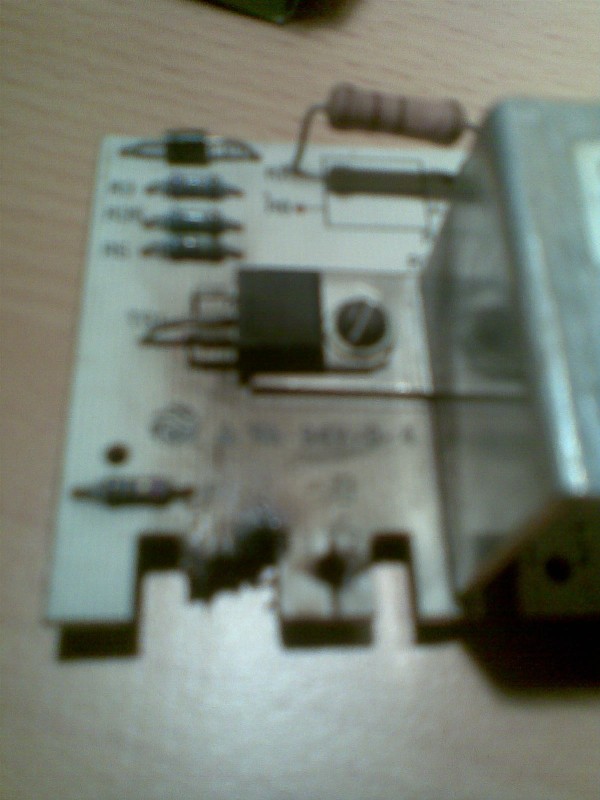

    jakieś 2 tygodnie temu, silnik w pralce odmówił pracy. Okazało sie żę w falowniku inaczej module wypaliło ścieżkę, miedzy kostką a triakiem BTB12 600BW. Po naprawie scieżki i wymianie w/w triaka pralka ożyła. silnik chodził tak że zrobiła ok 20 prań. dziś po wywaleniu bezpiecznika okazało sie że jest upalona ścieżka i nadtopiona kostka.
    Indesit WG 935TP - Przyczyny wypalania ścieżki w module falownika?
    co może powodować tą usterkę?
    czy przyczyną może być słabe przejście miedzy kostką a płytką?

    Zwarcie w wiązce przewodów od modułu do silnika.

    ok posprawdzam przewody, jaka jest szansa ze triak się spalił. taki moduł kosztuje 250zł wiec jeżeli jest taka możliwość wolałbym sam w miarę możliwości naprawić :(

    Już raz go naprawiałeś, a efekt j.w.
    Jak nie znajdziesz przyczyny tych efektów to lepiej nie myśl nawet o nowym module.

    Jeżeli nie ma zwarć na kostce silnika, to pozostaje tylko zamiana sposobu połączeń na płycie - nadtopioną kostkę należy usunąć.

    z kostka sobie poradzę, tylko dlaczego to pali sciezki potem w glębi są całe tylko już 2 razy spaliło miejsce w którym przychodzi płytka?

    Styki łączące są przegrzane i przy słabym styku wszystko się grzeje.

    czy mogę polutować nowe kable do dobrych ścieżek omijając fizyczne polączenie?
    czy triaka można sprawdzić czy sie spalił?

    Właśnie to miałem na myśli, a triak zostaw - jak nie ruszy to wymień(3zł).

    A sprawdzałeś wiązkę przewodów czy nie jest gdzieś przetarta ?

    Jest jeszcze możliwość zwarcia do masy uzwojeń silnika - ciężko znaleźć a efekt jw. Należałoby sprawdzić silnik na sprawność izolacji (około 1kv powinno wytrzymać). Uszkodzenie silnika inne niż zwarcie do masy raczej nie spowoduje niszczenia kostki a tylko przeciążenie triaka i w efekcie triaka uszkodzenie.
    Jest możliwe jeszcze, że miejsce wypalenia jest zamaczane (niewiele a jednak) i stąd wypalenia.
