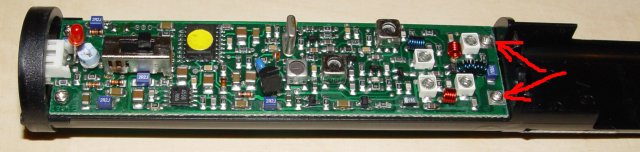

    Witam! Dostałem w spadku mikrofon bezprzewodowy Sekaku (niby za ok prawie 700zł) Mikrofon ma dobrą czułość i ma ładny zasięg ale mam jeden problem z nim gdyż od czasu do czasu lubi sobie "strzelić" (np.tak jakby odłączać jakieś urządzenie od miksera). Podobno odbiornik mikrofonu spadł i tak od tego czasu lubi sobie strzelić. Nie wiem jeśli było by pomocne zdjęcie układu odbiornika to bez problemu mogę je umieścić na forum. Pozdrawiam

  • #7 4648093
    md
    Poziom 41  
    Posty: 6237
    Pomógł: 681
    Ocena: 788
    Witam z samego rana w nowym roku!
    W tych mikrofonach często szwankują kontakty, które zaznaczyłem na fotce strzałkami. Wystarczy dokręcić wkręty, lepiej jednak oczyścić styki i po kłopocie.
