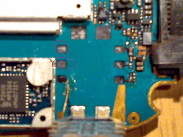

  • #4 4960531
    ostry2105
    Posty: 621
    Pomógł: 29
    Ocena: 7
    prosze bardzo
    • SE z310i - jak naprawić wyrwane gniazdo SIM i punkty lutownicze? 20080327004.jpg (98.45 KB) Musisz być zalogowany, aby pobrać ten załącznik.

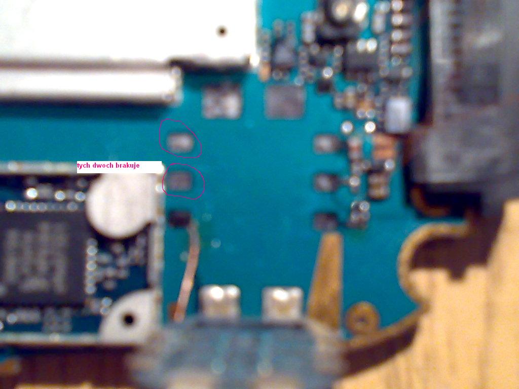

  • #5 4960553
    ostry2105
    Posty: 621
    Pomógł: 29
    Ocena: 7
    lepszej jakosci zdjecie
    • SE z310i - jak naprawić wyrwane gniazdo SIM i punkty lutownicze? 20080327009.jpg (64.7 KB) Musisz być zalogowany, aby pobrać ten załącznik.

    ten górny pin to masa a ten środkowy to nie moge namierzyć i nie pamiętam czy on u mnie nie był wyrwany czy poprostu latało bez niego ,cholerka nie pamiętam

    niestety dalej nie czyta
    ok poradzilem sobie, srodkowy zostaje wolny a ten wyzej to masa tak jak pisal kolega
