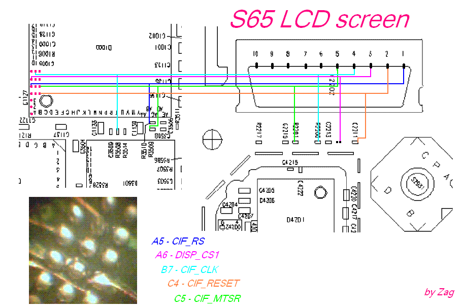

    Witam wszystkich! Mam problem z telefonem Siemens S65. Mianowicie po upadku w telefonie nie działa wyświetlacz. Świeci tylko na biało i tyle. Nie ma żadnych nawet najmniejszych uszkodzeń fizycznych więc nie jestem pewien czy to jego wina. Telefon włącza się słychać dzwięki a po podłączeniu do Pc można pisać i odbierać SMS. Dodam że nie mam możliwości sprawdzenia swojego wyświetlacza a nie chcę marnować pieniędzy na kupno nowego. Proszę o pomoc.

    z twojego postu niewynika czy wogole go rozlozyles ?
    moze wysunela sie tasma ze złacza ?

    lol w S65 nie ma żądnej tasmy :o karolark
    tam sa styki bezposrednio przylozone do lcd
    moze cos pod prockiem nie laczy, moim zdaniem INFINEON do wygrzania. o ile ekran jest sprawny

    dla mnie to wygląda standardowo.czyli potrzebny nowy wyświetlacz.a tak na poczatek rozebrac,kiedys miałem taki przypadek że tylko piny na wyślwietlaczu były zaśniedziałe i przy upadku styli się przesuneły.wyczyściłem styki obie pary i telefon jak nowy :)a jak to nie pomoże to tylko nowy wyświetlacz:)
