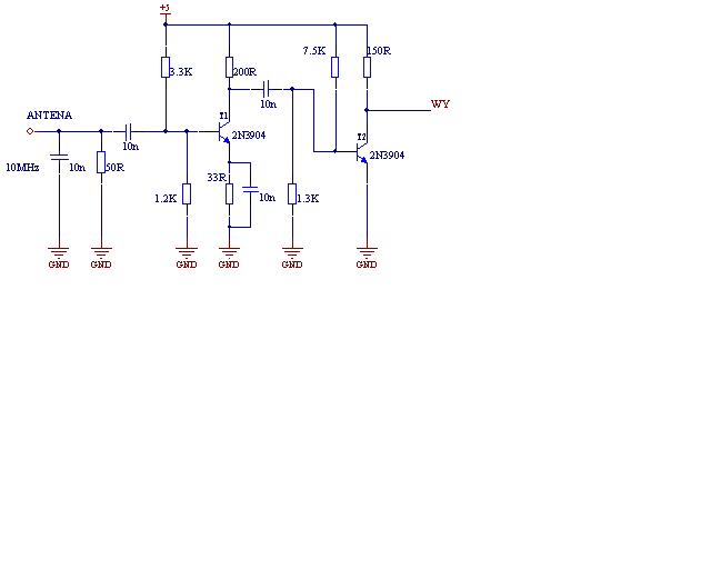

    Mam do wykonania wzmacniacz dwutranzystorowy 10MHz. Czy Koledzy mogliby "rzucić" okiem i dokonać korekty ewentualnych błędów. Antena w postaci blaszki miedzianej.
    Dziękuję z góry

    Ten kondensator 10nF na wejściu to do czego? Na moje oko to prawie zwarcie, a na obwód dopasowania impedancji to zdecydowanie nie wygląda.
    Strasznie nie podoba mi się układ na drugim stopniu. Będzie bardzo wrażliwy na zmiany temperatury. Ponadto będzie dosć znacznie obciążał pierwszy stopień, a obciążenie będzie miało charakter nieliniowy.
    Punkt pracy pierwszego stopnia można by nieco przesunąć - zmniejszyć prąd kolektora, tak żeby na kolektorze napięcie w stanie spoczynku wynosiło ~2.5V. Ten stopień również będzie wrażliwy na temperaturę, ale nie tak bardzo jak drugi.
    Pozostaje jeszcze tylko zasadnicze pytanie, do czego ten wzmacniacz ma służyć i w jakich warunkach pracować?

    Otóż wzmacniacz ten ma służyć do wzmocnienia sygnału wysłanego z cewki nadawczej oddalonej o kilka cm od cewki odbiorczej umieszczonej na wej.tego wzmacniacza 10MHz. W założeniu miało być wzmocnienie ok.57 db. Kondensator razem z antenką na wej. ma tworzyć rezonans. Co proponujesz zmienić? Może zastosować jakiś wzm. scalony?

    10nF i 10MHz, to mi rezonans wychodzi dla cewki 27nH, diablo mało, kawałek drutu tyle ma.
    Kierujac się czystym lenistwem i wygodnictwem zasymulowałem ten układ. Jednak nie jest aż tak źle jak się spodziewałem. W rozsądnym ;] zakresie temperatur (20 - 80°C) parametry trzyma w miarę przyzwoicie.
    Ten rezystor na wejściu tak średnio mi pasuje, w zasadzie to tylko dodatkowe straty wnosi, chyba że jeszcze o czymś nie wiem.
    Pasmo przenoszenia wzmacniacza jest dość szerokie, w związku z czym wzmacniał będzie całe mnóstwo elektromagnetycznych "śmieci". Nie jestem pewien, czy pojedynczy obwód rezonansowy załatwi sprawę. Można by dać tam jakiś kwarc w rezonansie szeregowym na wejście, tylko wtedy nadajnik również warto by w taki kwarc wyposażyć.
