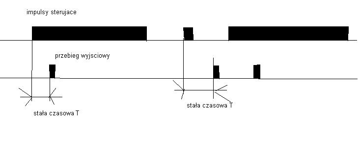

    Od dłuższego czasu myślę i nic nie mogę wykombinowac.
    Chodzi o układ, który po podaniu zewnętrznego impulsu, wytworzy pojedyńczy impuls(dowolny czas od 1ns-1ms) z określonym opóżnieniem.
    Może przebiegi czasowe cos pomogą w zrozumieniu problemu
    Układ czasowy. Jak to zrobić, żeby był tylko jeden impuls?
    ma byc wytworzony tylko jeden impuls, nastepny dopiero przy kolejnym impulsie sterujacym.
    wypełnienie impulsu sterującego mogę sobie dobrac dowolnie, wiec może byc on dluzszy od stalej czasowej T.
    wiem jak wytworzyc impuls po określonej stałej czasowej, ale nie wiem co zrobic, żeby był to tylko jeden impuls i pozbyc sie impulsów nr 2,3,4......

    Zamiast stosowania kilku układów, proponowałbym jeden w technologii CMOS. Jest to układ 4541, na którym, jeżeli impuls wejściowy jest krótszy niż 1µs, impuls wyjściowy równa się wyliczonym elementom (nie wpływa na przedłużenie trwania impulsu). Może pracować w trybie bistabilnym (pojedynczy impuls) i astabilnym (generator fali prostokątnej). Zasilanie od 3 ÷ 18V. TU nota katalogowa.

    Na jednym '541 tego się nie zrealizuje. Wynika to z wyzwalania stanem na wejściu reset. Stan niski musi być dłużej od wnoszonego opóźnienia.
    Realizację algorytmu widzę w ten sposób: 4047 -> R-S -> '541 -> 4047
    Pierwszy '47 zapewnia wyzwolenie R-S impulsem niezależnym od długości impulsu sterującego. R-S wyzwala opóźnienie, a właściwym generatorem impulsu wyjściowego jest '47. Jednocześnie z jego wyjścia resetujemy R-S.
    Pzdr.
    Pzdr.
    A mógłbym prosic o schemat? szkoda tylko, że nie mam jak zasymulowac na kompie 4047(nie ma go w workbenchu)

    Mam jedną uwagę do działania układu. W przypadku, gdy impuls sterujący przyjdzie w trakcie odliczania zwłoki czasowej, to zostanie on pominięty.
