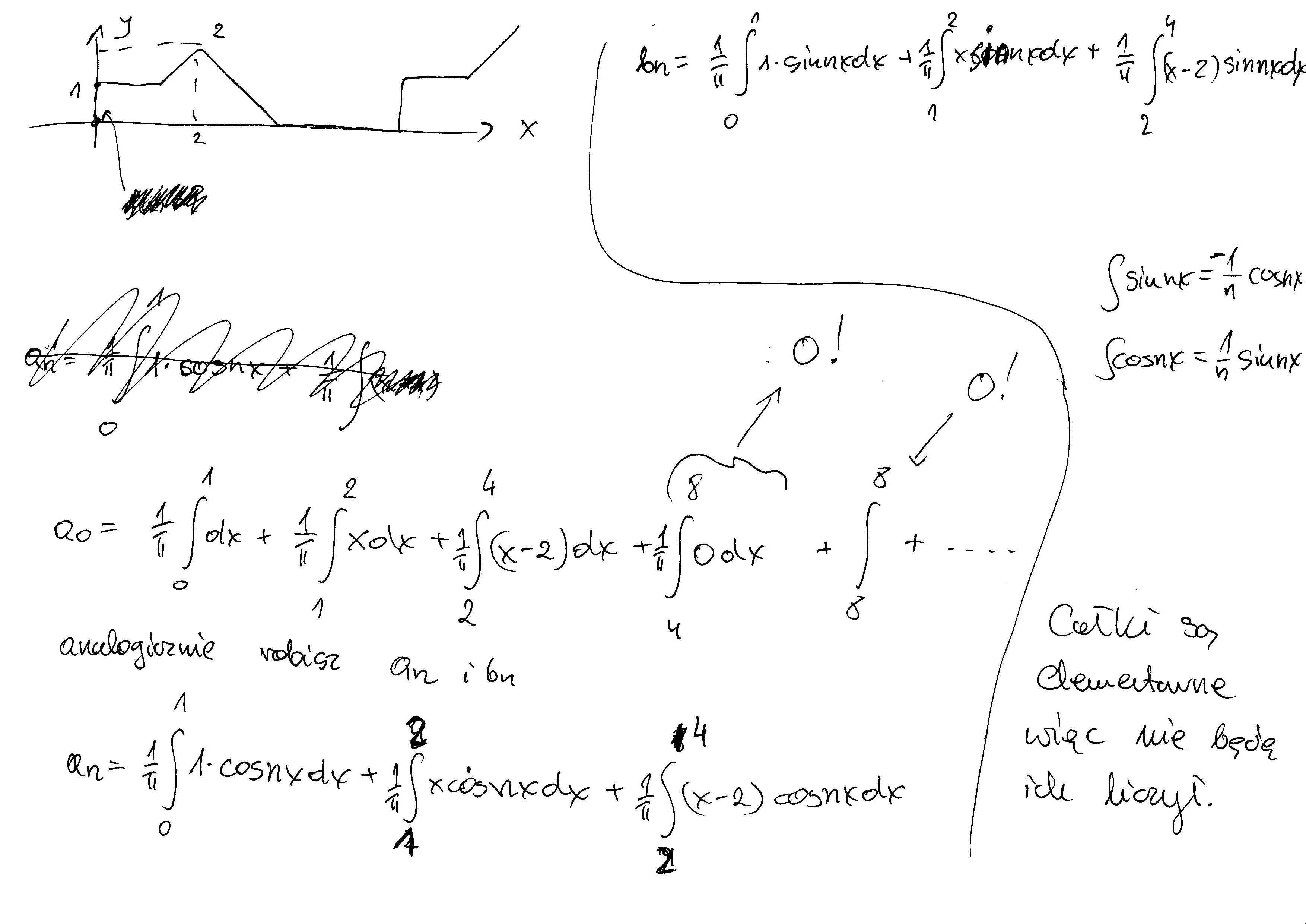

    Mam za zadanie rozwinąć podany przebieg w szereg Fouriera, następnie znaleść dla 30 pierwszych harmonicznych [Fk] i arg[Fk] .
    Przebieg jak na rysunku w załączniku, pomoże ktoś?
    Przepraszam, a w czym tu problem?
    Przebieg danej funkcji okresowej jest tu odcinkami ciągły, a wzory Eulera na współczynniki Szeregu Fouriera są przecież powszechnie znane.
    Natomiast policzenie całek oznaczonych (w sensie Riemanna) - w określonych przedziałach całkowania - typu:
    ∫sin(k•ω•x)•C•dx, czy; ∫cos(k•ω•x)•C•dx (C - wartość stała), lub też:
    ∫sin(k•ω•x)•x•dx, czy; ∫cos(k•ω•x)•x•dx, to przecież przysłowiowa "bułka z masłem".
    Natomiast wartość A0 - składową stałą, ja już sobie policzyłem w pamięci... :D (=0,5625)
    Pokaż tu co sam policzyłeś, a wtedy możemy podyskutować.

    Jest późno wiec napisałem Ci j jak (jestem fizykiem i to jest z punktu fizycznego) wyliczyć i podałem poszczególne całki.
    Rozwinięcie przebiegu w szereg Fouriera - 30 pierwszych harmonicznych
