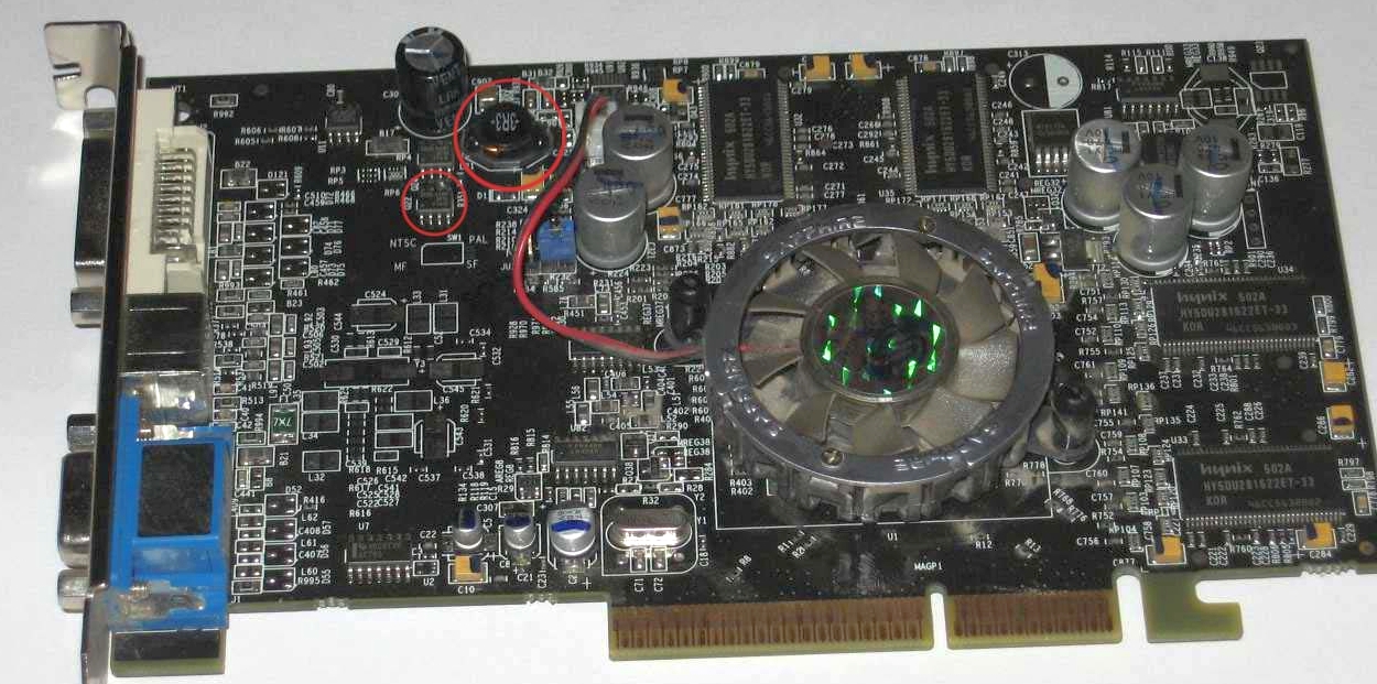

    Witam serdecznie.
    Problem jest natury takiej, że karta w ogóle się nie włącza.
    Wczoraj wyłączyłem komputer, dzisiaj go włączam, a tam czarny ekran.
    Żadnej reakcji, bios sie nie bootuje, i szczerze piszą nie wiem co z nią jest.
    Na załączonej fotce zaznaczyłem elementy które strasznie się nagrzewają podczas włączenia zasilania, nigdy owego zjawiska nie zauważyłem wcześniej.

    Karta ma uszkodzone elementy zasilania, nagrzewa się dławik i regulator napięcia. Mozesz sprawdzić ten duży kondensator obok czy sprawny, ale chyba czeka cię wymiana karty.

    Kondensator na oko wydaje sie sprawny, nie mam miernika wiec kondensator może sobie wyglądać na dobry, mam pytanie odnośnie tego uszkodzenia zasilania karty, czy spowodować mógł to zasilacz czy raczej płyty głównej, czy może karty.

    Co ma radiator do grzania się przetwornicy? Któryś element dostał zwarcia, może to być rzeczywiście kondensator, albo tranzystor mocy (w scalaku przetwornicy albo na drugiej stronie płytki, jeśli jest). Co jest napisane na tym układzie?
    ---- edit----
    Trudno powiedzieć co spowodowało uszkodzenie, możliwe że jest to losowe - ta karta ma już chyba swoje lata. Drugi w kolejności obstawiałbym zasilacz - napisz jaki jest, zmierz napięcia (bez tej karty).
    Możesz spróbować wymienić kondensatory "w ciemno", ale szanse są raczej marne.

    zasialacz to kilku miesięczny chieftec GPS-550AB-A, jak już pisałem nie mam miernika, a doskonale wiemy ze pomiary w biosie czy everestem są niezbyt wiarygodne. co do rdzenia to oczywiście ta opcja jest niezbyt trafna, gdyż miałem vga silencera, możliwe ze grzanie się zaznaczonych elementów jest spowodowane wadliwym kondensatorem?

    Bez urazy Interno, ale po prostu wykluczyliśmy Twoją tezę odnośnie radiatora, ma ktoś może jakieś pomysły co mogło być przyczyną. Wspomnieć chcę, że włożyłem starego Radeona 9100 i śmiga.
