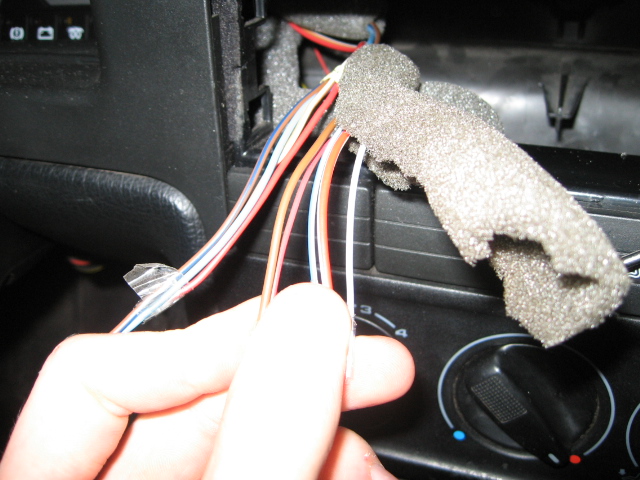

    Witajcie.
    Znajomy sprowadził z niemiec autko dziś przyjechał, żeby je podłączyć. Mówie nie ma problemu wepnę ISO i już.
    A tam lipa wystają kabelki i to każdy innego koloru. Nawet nie ma koloru czarnego masy.
    Macie może gdzieś oznaczenia tych kabli?
    Jak to zrobić?
    Nie ma zółtego nie ma czarnego dno z lekka. Pewnie te niemcy coś musieli zawsze inaczej zrobić.

    Kolego, miernik, potem bateryjka 9V i pomału wszystko się zacznie klarować.
    Nie wiem jakie masz kolory kabli, ale z tego co widzę na zdjęciach jest brąz i
    to zapewne jest masa. Rozgryzałem już różne takie instalacje i nie było to szczególnie trudne, niezależnie od samochodu. Miernikiem sprawdzisz czy to masa mierząc względem jakieś śruby, wkręta, zawiasu itp., który ma kontakt z karoserią. I w ten sposób masz punkt wyjścia. Teraz po znalezieniu masy przy wyłączonych wszystkich odbiornikach w aucie tj. światła stacyjka itp. względem tego przewodu szukasz +12V. Jak go masz to to jest memory, hura ;). Teraz przekręcasz stacyjkę i upewniasz się, że nadal reszta odbiorników jest wyłączona (niekiedy włącznik świateł podaje +12V do radia na podświetlenie) i szukasz nadal względem masy +12V, mamy już zasilanie,
    :). I to by było na tyle jeśli chodzi o zasilanie radia. Ponownie miernik w łapki i szukamy na reszcie przewodów oporności rzędu 2-8 Om. po wyłapaniu każdej pary możesz na chwilę przytknąć do niej baterię aby stwierdzi, który to głośnik i ustalić jego polaryzację za pomocą wychyłu membrany.
    I takim to sposobem nasze radio już gra, a reszta kabli to w zależności od samochodu, poprzedniego radia i radia obecnego. Morze to być mute dla zestawu głośnomówiącego, Antena automatyczna itp.
    Powodzenia.

    A od kiedy to czarny jest przewodem masowym? Standardowo masa ma kolor BRĄZOWY. Czyli pierwszy kolor już masz. Plusy są oznaczana na czerwono. Czyli gruby czerwony z białym paskiem, to stały plus. Ty masz już dwa stałe plusy. Plus po stacyjce, to cieńszy brązowy z czerwonym paskiem (ostatnio w passacie tak miałem - u ciebie może się różnić). Zresztą ten sygnał, tak samo, jak podświetlenie, łatwo sobie znaleźć za pomocą żaróweczki. Możesz mieć jeszcze wyprowadzony sygnał GALA i zasilanie do wzmacniacza antenowego
    I masz tam dwie wiązki: zasilającą i głośnikową. Głośnikowe idą parami (z reguły), czyli niebieski i niebiesko - brązowy, to lewy przód, czerwony i biało - brązowy dla odmiany, to prawy przód. Zresztą głośniki łatwo sobie wykryć za pomocą bateryjki.
    I nie bądź taki leniwy! Chwila pracy i masz, co trzeba!
