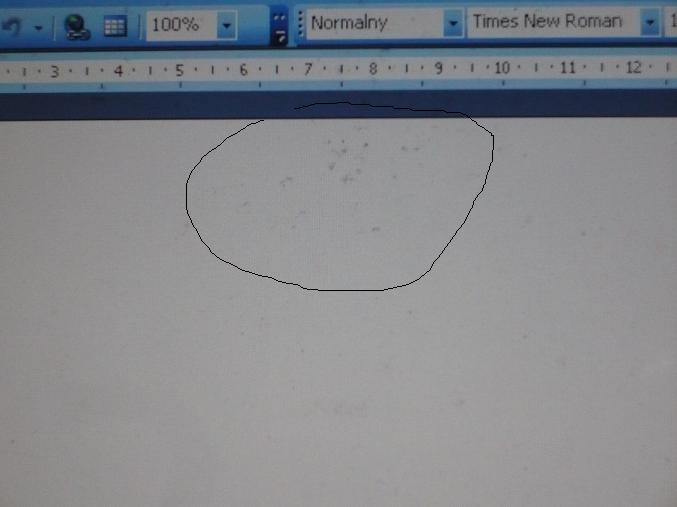

    Witam mam pytanie odnośnie czyszczenia matrycy w IBM A31.
    Mam kurz na matrycy.
    Ktoś by mogł mi powiedziec jak to wyczyscic?

    Ja nie mam zanieczyszczonej matrycy od zewnatrz, tylko od wewnątrz.

    Jakto od wewnątrz? Weź daj jakąś fotkę bo nie możliwością jest żeby kurz dostał się pomiędzy lcd a podświetlenie bez rozebrania całego panelu LCD.

    To nie kurz. Albo matryca jest ubrudzona (spróbuj zmyć to ostrożnie wilgotnym (wodą!) kawałkiem papieru toaletowego) albo była uderzona i się rozlała

    Dostający się kurz do wnętrza matrycy zbija się potem w większe kulki i taki efekt, jedyne rozwiązanie to wydmuchać sprężonym powietrzem można spróbować znalezć jakąś szczelinę bo inaczej to trzeba wykonać ryzykowną operację rozebrania ją. Po takiej ryzykownej operacji kurz zniknie ale będą problemy w najlepszym przypadku np z nierównomiernym podświetleniem bo matryca to dosyć precyzyjne i delikatne urządzenie, dlatego może lepiej jej nie ruszać.

    satgal - rozbierałem na części pierwsze wiele matryc LCD i nie widzę możliwości żeby pomiędzy panel LCD a podświetlenie dostało się cokolwiek kurzu

    Satgal ma rację, zdarzało się, że w matrycach montowanych w IBM-ach znajdował się kurz po jakimś czasie. Widziałem wiele takich matryc, łącznie z włosami wewnątrz, co wydawało mi sie niemożliwe. Pozostaje rozebrać matryce, wyczyścić i złożyć :)

    Ooo, to IBM naprawdę dał d... . Jak chcesz rozkręcać matrycę to zachowaj szczególną ostrożność, a samego podświetlenia i panelu TFT żeby nie komplikować nie dotykaj gdzie indziej niż po bokach

    Kiedyś jedna firma kupiła b. dużą partię monitorów LCD zwrotów gwarancyjnych z tą usterką i trzeba było w każdym matrycę rozbierać i wydmuchać. Zdarzało się wewnątrz matrycy znalezć małe robaki (przecinki) które łaziły po ekranie. Jakość matrycy zależy również od jej szczelności na te przypadki które wychodzą po pewnym czasie użytkowania. Producent matryc ma swoją kalkulację czy ograniczyć produkcję i dokładniej sprawdzać
    tak jak kiedyś po odkręceniu jednej śrubki można było wymienić świetlówkę.
    Uproszczono technologię produkcji i wymiana świetlówki nie jest czynnością serwisową.
