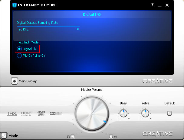

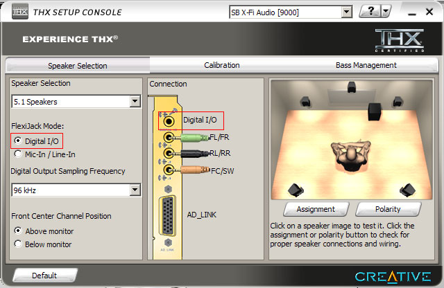

    No i ustawienia (zapożyczone z ppc):
    W ustawieniach "Volume Panel" masz ustawione
    FlexiJack Mode:
    Digital I/O
    Podłączenie SB X-Fi Xtreme Gamer z Logitech Z-5500
    Kabelek podpiety do gniazda "Digital I/O"
