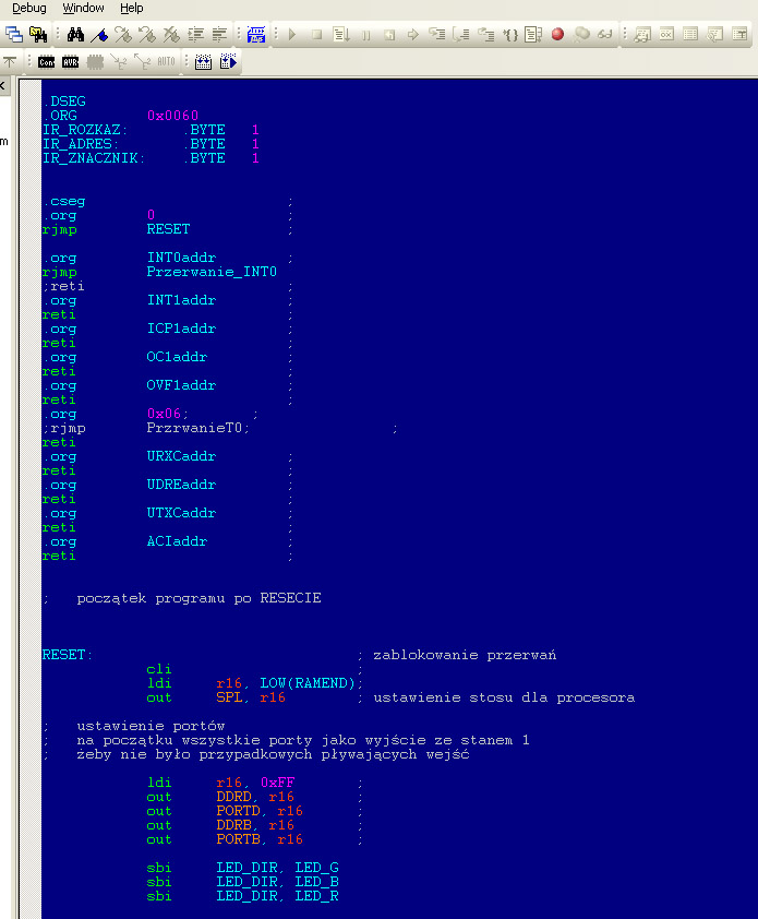

    dlatego też proponuję ci jak najwięcej posługiwać się etykietami, zresztą w przypadku zmiennych już to robisz ale warto też robić to w przypadku stałych, np adresów przerwań, adresów pamięci itp...
    ... skąd brać te nazwy? - zajrzyj sobie do plików typu def (definicje dla danego procka) i tam masz wszystko dokładnie - wystarczy tylko użyć kopiuj wklej, poniżej pokazuję ci przykład jak warto definiować początek kodu:
    .cseg						;
    .org 		0				;
    rjmp		RESET			;
    .org		INT0addr		;
    rjmp		Przerwanie_INT0
    ;reti						;
    .org		INT1addr		;
    reti						;
    .org		ICP1addr		;
    reti						;
    .org		OC1addr			;
    reti						;
    .org		OVF1addr		;
    reti						;
    .org		0x06;		;
    ;rjmp 		PrzrwanieT0;				;
    reti
    .org		URXCaddr		;
    reti						;
    .org		UDREaddr		;
    reti						;
    .org		UTXCaddr		;
    reti						;
    .org		ACIaddr			;
    reti

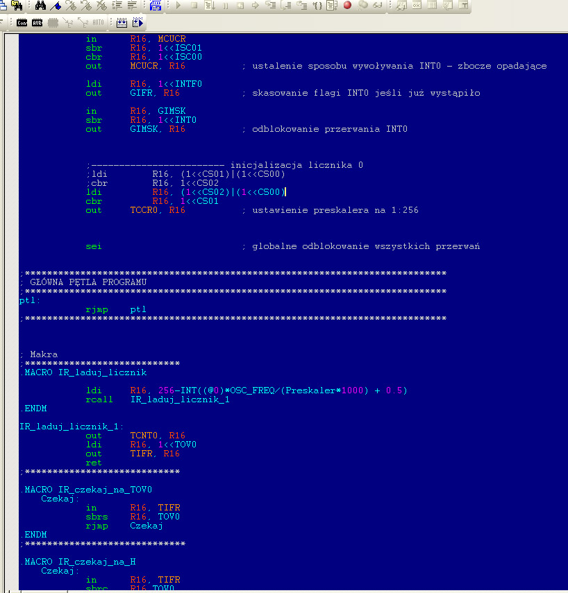

    RESET:
      // --> tu początek programu
    chodzi mi to o przejrzyste zdefiniowanie wektorów przerwań (warto zamiast wartości liczbowych - adresów wstawiać ich nazwy) - wszystkich przerwań i wstawienie w odpowiednie miejsca rozkazóe reti, nie ma co żałować czasu na wpisanie tego - potem jest zawsze jaśniej a co ważne - czasem gdy zdefiniujesz tylko te przerwania które niby używasz a gdzieś nieopatrznie w kodzie uruchomisz przerwanie, które nie ma zdefiniowanego rozkazu reti to sam już czujesz co się może dziać? znowu co jakiś czas program będzie szedł w "maliny" ..... oczywiście znajdą się i tacy, którzy zaczną płakać że to marnotrawienie pamięci itp, że samemu wie się co się robi ale to niestety tylko świadczy o braku doświadczenia a potem borykania się o wiele więcej godzin z uruchamianiem własnego kodu
    w następnych linijkach po tym pierwsze co rób to zawsze ustawienie rejestru stosu dla każdego procka to ważne - potwm wiadomo inicjalizacja portów i swoich zmiennnych a potem ciało programu
    idąc tą drogą na pewno będzie ci łatwiej zaczynać z tym trudnym ale jakże przyjemnym językiem. Na pewno warto go poznać - a potem do większych projektów wybrać sobie język wyższego poziomu jak C albo Bascom. Najważniejsze że wtedy pisząc w tych językach już się wie co "w trawie piszczy" i łatwiej się w tym wszystkim poruszać
    życzę powodzenia w asemblerze
    pozdrawiam
    aha przy okazji zobacz sobie jak fajnie można sobie podefiniować kolory jeśli piszesz program używając AvrStudio4.... to tylko zmiana pliku ini dla avrstudio, jak będziesz chciał to ci go podeślę... a do tego jak to zmieniać doszedł kiedyś i pochwalił się tym tu na elektrodzie kolega Dar.El ... (muszę o tym wspomnieć)
    [asm] Dziwne zachowanie programu na ATtiny2313 z diodami LED na porcie B
    pozdr
    Ja poprosze raz: piotrek(_at_)polmark.tarnow.pl

    n01x -> ok umieszczam ten plik ini tutaj, ale zanim go podmienisz zajrzyj sobie do swojego oryginalnego, zrób jego kopię na wszelki wypadek i zobacz co się pozmieniało żeby mieć nad tym kontrolę własną jak coś
    • AvrStudio_asm.zip (1.95 KB) Musisz być zalogowany, aby pobrać ten załącznik.
