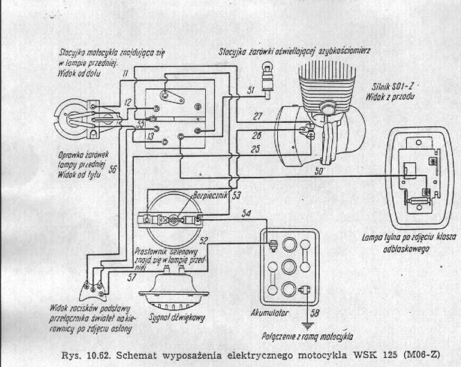

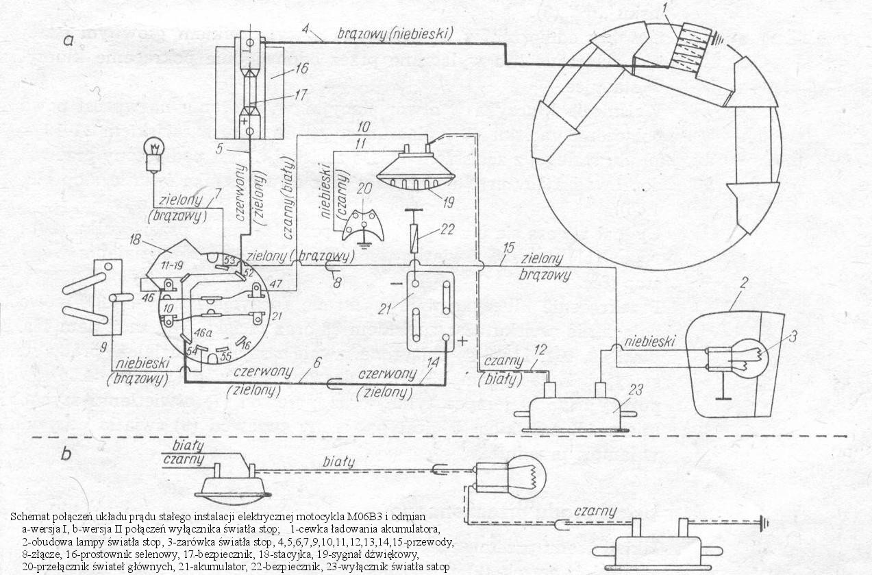

✨ Poszukiwany jest schemat elektryczny motocykla WSK 125, w tym instalacji świateł i kierunkowskazów. W dyskusji udostępniono kilka schematów do WSK 125, w tym bardzo dobrej jakości, z możliwością uzyskania większej liczby na życzenie. Poruszono również temat modelu WSK M06 Z2 z 1960 roku, gdzie wymieniano magneto i cewki, a użytkownik potrzebował pomocy w podłączeniu trzech przewodów (czerwony, zielony, czarny) do iskrownika. Wskazano, że kolory przewodów mogą się różnić od schematu, a podłączenie obejmuje: stacyjkę (pin 15) do przerywacza, stacyjkę (pin 16) do cewki świateł drogowych oraz selen do cewki ładowania akumulatora. Schematy zawierają opisy i kolory przewodów, co ułatwia prawidłowe podłączenie instalacji elektrycznej motocykla WSK 125.
