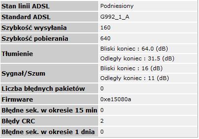

    Nie wiem czy pisze w dobrym dziale ale sprobuje.
    Jesli to zły dział to prosze moderatorow o przeniesenie.
    Posiadam neostrade 512. Tylko 512 dlatego, ze według tpsa mieszkam zbyt dalek od centrali ( ok 5 km) a oni mowią ze abym mogł miec chociarz 1 Mb to musiał bym mieszkac nie dalej niz 3 km.
    I tutaj pytanie czy ta przypadłosc jest w całej polsce czy tylkow mim regionie?
    Jesli tpsa zmodernizowało by centrale to istnieje mozliwosc aby podniesli mi przesył pomino tego ze umowa konczy sie dopiero za rok?
    I czy inni dostawcy tez mają ograniczenia związanie z odległoscia?

  • #4 4765608
    xxx-xxx-xxx
    Posty: 86
    Ocena: 2
    Fizyki nie przeskoczysz. Podaj obecne parametry linii to będzie wiadomo na czym stoisz.[/quote]
    ale jakie konkretnie i gdzie to sprawdzc jesli w ogóle mozna?
    #5 4765626
    szaleniec
    Posty: 3268
    Pomógł: 476
    Ocena: 199
    Możesz albo sprawdzić samodzielnie w routerze czy programie narzędziowym modemu, lub możesz zadzwonić na 0800102102 i poprosić o sprawdzenie i podanie ich (konsultanci mogą to zrobić w trakcie rozmowy).
  • #6 4766056
    xxx-xxx-xxx
    Posty: 86
    Ocena: 2
    Czy chodzi o to?
    Neostrada 512 kb/s - wpływ odległości od centrali na prędkość internetu?
    #7 4766285
    lechoo
    Posty: 5161
    Pomógł: 377
    Ocena: 546
    Tłumienie masz duże, ale parametr SNR (16dB) jest dosyć dobry, 1Mb prawdopodobnie też będzie działał, ale trzeba liczyć się wtedy z częstym zrywaniem synchronizacji.
  • #8 4766478
    xxx-xxx-xxx
    Posty: 86
    Ocena: 2
    A czy telekomunikacja dopuszcza zmiane szybkosci łącza bez zrywania umowy?
    I jak to wygląda u innych dostawcow? Czy maksymalny przesył to rownierz by był 512 ewentualnie 1 mb?

  • #10 4768342
    irekr
    Posty: 9678
    Pomógł: 1192
    Ocena: 1234
    Prawda jest taka, ze dla szybkości powyżej 1 Mbs maksymalna "pewna" odległość między modemem a DSLAM-em - czyli szafą gdzie dokłada sie przekaz danych - nie powinien przekraczac jednej mili (1600 metrów). Jestem aktualnie w Stanach i tu takie wymagania obowiazują. Poza tym amerykańskie FCC wprowadziło przepis federalny okreslający minimalna uzyskiwalną przepustowość łącza abeneckiego (do 1 mili) na poziomie 54 Mbs. Tu jest sporo takich łaczy.
    Większe odległości robi sie w ten sposób, że instaluje się tzw szafy ONU. Nie wiem gdzie mieszkasz ale w widziałem szafy ONU nawet w wioskach na Podkarpaciu - (instalowane na słupach). Byc może istnieje techniczna możliwość "przepuszczenia" Twojej pary telefonicznej przez takie ONU. Wówczas można przepuścić taka przepływność jaka przyjmie Twój modem.
    Przyczyna takiego a nie innego stanu sieci jest prozaiczna: oszczędności.
    1. Nie wszędzie dokonano wymiany kabli z izolacji papierowej na poliwinitową a tam gdzie to zrobiono często są to średnice przewodów 0,4 mm zamiast poprzednich 0,6 mm.
    2. Z oszczędności stosowane cieńsze kable produkcji Telefoniki zamiast Ożarowa. Kable Telefoniki maja za małe skręty czwórek do większych transmisji, co powoduje zarówno większe tłumienia a także co gorsza: większe przesłuchy. W ostatnich latach istnienia Ożarów robił kable które miały parametry tłumienia i przesłuchów o klasę lepsze w stosunku do kabli Telefoniki.
    Dlatego tak jak koledzy podpowiadają - zadzwoń na te 102102 i zaproponuj cheć podniesienia transmisji o ile będzie to możliwe. Być może istnieje w pobliżu Twojego domu szafa ONU i wówczas nie będzie kłopotu z każda przepływnościa....
