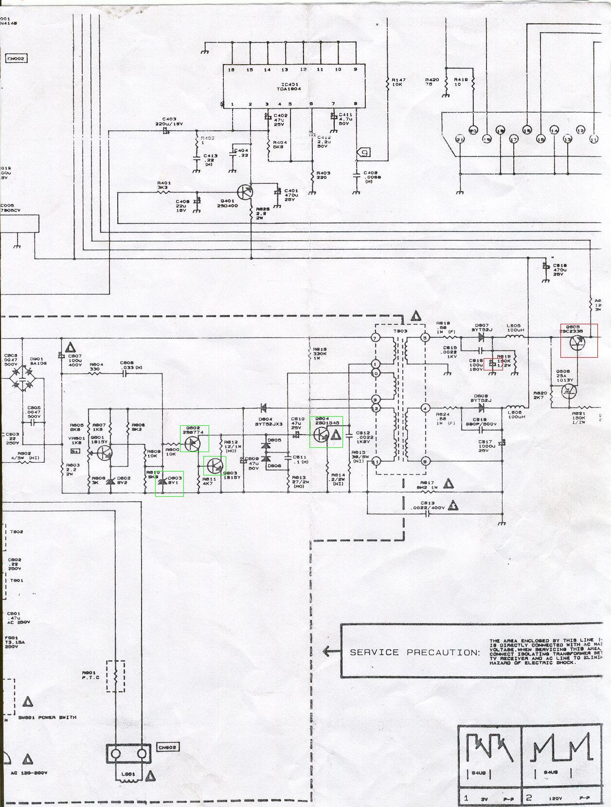

    Mam problem z w/w przetwornicą, telewizor na pewno tej firmy, ale nie wiem jaki model(brak nalepki na TV), w każdym bądź razie schemat pasuje.
    Usterką były uszkodzone elementy zaznaczone na zielono, po ich wymianie było zbyt wysokie napięcie po stronie wtórnej przetwornicy i było słychać tak jakby cykanie w przetwornicy, po czym znów padły owe elementy(oprócz diody zenera).
    Nie jestem pewien tylko czy czasem nie dałem złej diody zenera, ponieważ z uszkodzonej nie można było odczytać, a na schemacie widać troszkę niewyraźnie 5.1V lub 9.1V, ja dałem 9.1V.
    Proszę o jakiekolwiek sugestie, bo kombinuje i nic na razie nie przychodzi mi do głowy, a wolałbym spalić jak najmniej części.

    Nie wymieniłeś najważniejszych elektrolitów 47 i 10 µF i najlepiej wszystkie diodki wymienić .
    Diodę wstawiłeś dobrą 9,1 va ta druga to 8,2v , sprawdź jeszcze opór 12Ω 1 lub 2W i sprawdź opór w emiterze klucza .

    Wymień elki po pierwotnej stronie przetwornicy,oprócz tej 100 mikro/400v.Pozdrawiam.

    Zgadza się rezystor 12Ω był również uszkodzony, i to przypomniało mi o tym, że nie wspomniałem o wymianie rezystora [R603] 2.2Ω/2W, w tym tkwił problem, ponieważ przez pomyłkę zamiast 2.2Ω dałem rezystor 0.2Ω.
