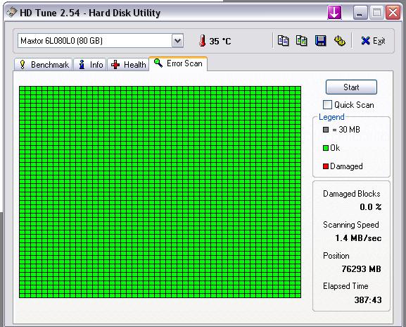

    robie właśnie error scan przy użyciu HD Tune 2.54 ... zobaczymy co z tego wyjdzie, benchmark w tej pierwszej zakładce zrobiony, ale na forum wbije wszystkie screeny razem, czyli o około 2.20 w nocy :P (na razie 1/5 dysku przeskanowane i nie ma uszkodzonych sektorów)

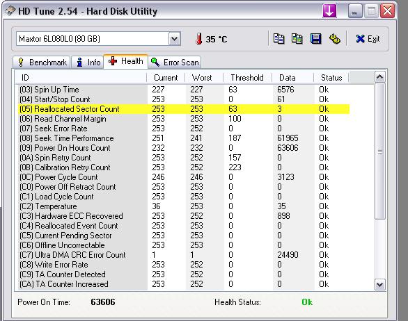

    spróbuję z tym biosem na default, ale zanim to zrobię to wbiję jeszcze te skanowania z HD tune, wstępnie mogę powiedzieć że nie mam rzadnego uszkodzonego sektora, a na tej pierwszej zakładce się nie znam ;)
    za jakieś półtora godziny dodam załącznik ze screenami skanowania...
    a i ten dysk ma dopiero 2 lata, nie wiem czy te najlepsze dni ma za sobą... nigdy nie był uszkodzony ani nie miałem z nim rzadnych problemów

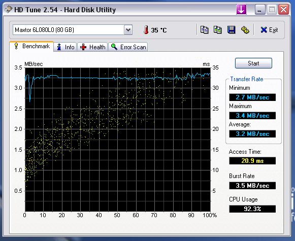

    Panie Kolego...Transfer na poziomie 3Mb/s to przyczyna...Pendrive-y mają większe...I do tego użycie procesora ponad 90%....

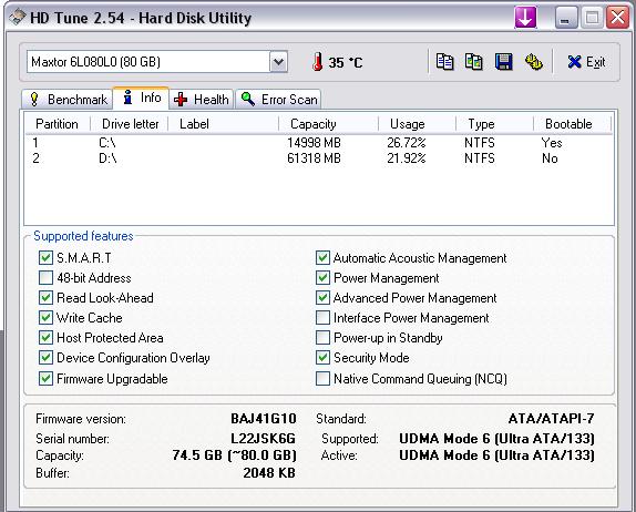

    Włącz DMA a sytuacja powinna się poprawić.

    Dysk ma juz 3 uszkodzone sektory, jezeli masz mozliwosc to wymien dysk na inny + zapewne zasilacz. Zobacz tez czy masz wlaczone DMA:
    http://www.searchengines.pl/phpbb203/pliki/picasso/xp/disk/dma1.gif
    Jezeli nie to usun kanaly IDE w menadzerze urzadzen i zrob reset, nie zaszkodzi tez zainstalowac sterowniki do chipsetu (o ile wczesniej tego nie zrobiles).
    Ale to i tak nie zmienia faktu, ze powinienes wymienic dysk.

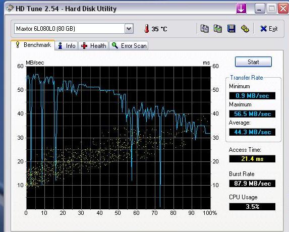

    A czy taśma od dysku nie jest zniszczona?
    Czy jest ona 80-cio przewodowa ?
    Jeżeli tak to - pozostaw na taśmie tylko dysk twardy i przełóż na drugi kanał IDE.

    wymieniłem taśmę oraz przełożyłem dysk na drugi kanał IDE
    i jeżeli to jest ważne to wcześniej ustawiałem biosa na wartościach domyślnych i ich nie zmieniałem już więcej.
