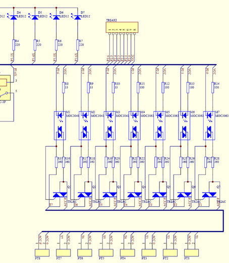

    Napotkałem pewien problem i nie umiem go sobie wytłumaczyć.
    Mam podłaczone sterowanie triakami przez opto do portu p2 up.
    Dokładnie tak jak na schemacie, złączka triaki jest podpięta bezpośrednio do portu p2 up.
    Napisałem procedury obsługi lcd i wyświetlam na nim w postaci binarnej stany portów.
    Pod port p0 podpięte mam wejścia (przełączniki)
    pod p3 przekaźniki
    a pod p2 triaki
    Jak zczytuję stany portów to z p0 mam stany takie jak wciśnięte przyciski czyli o.k
    Jak steruję przekaźnikami to na p3 i na lcd też mam to co akurat tam jest.
    Natomiast na P2 zawsze jest jedynka nieważne czy wpiszę do niego zera i tak jest 1 ale tylko jak podłączone są optoizolatory. Jak mam odłączony optoizolator to port zachowuje się poprawnie.
    Kto mi wytłumaczy mój problem gdzie popełniłem błąd?

    Zastanawiają mnie wartości oporników ograniczających prąd diod optotriaków . W aplikacji moc-a jest typ 10 mA na diodę . To przy napięciu 5V te 100 albo 33 om to trochę mało. Może port nie jest w stanie odprowadzić do masy tyle prądu.

    Może port nie jest w stanie odprowanzić do masy tyle prądu.
    Na pewno nie jest w stanie :wink:. Max na cały port to 15mA a na pojedynczy pin 10mA.

    Macie racje siedziałem nad problemem kombinowałem na różne sposoby programować port a tu pomyliłem się w wartościach.
    Dziękuję za pomoc.
