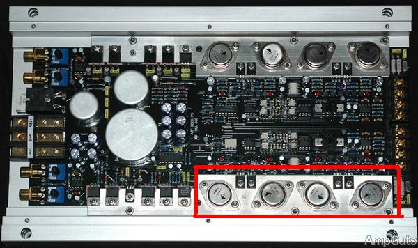

    Witam szukam kogoś bardziej obeznanego ode mnie w temacie . Chodzi mi o 4 szt tranzystorów z fotki oryginalne oznaczenie ich to :
    HELIX T219PF 2 szt i HELIX T220NF 2 szt odpowiednio kojarze ,że to jakieś 1 p-n-p i 2 n-p-n tylko... czy to Darlingtony czy moze to jakieś specjalistyczne hexfety ?:cry: itd. po prostu chciałbym postawic fajną rzecz na nogi a nie bardzo wiem jak to ugryźć . Może ktos zna niemiecki na tyle ,zeby mi cos rozjaśnic nt watku z tego linku :

    Niewiele z tego skumałem (co te niemiaszki tam piszą coś o IRF a to typowy symbol MOSFETÓW) może ktoś jeszcze coś doda ? Co odkryłem to ,ze mosfety czy hexfety nie były nigdy produkowane w obudowach TO-3 czyli takich jak te więc jest niemal pewne ,ze to standardowe bipolary. Tylko jeszcze dowiedzieć się jakie parametry mają to juz byłbym prawie w domciu z tym wzmacniaczem.

    Dla potomnych , podobnie jak ja szukających :D ;
    MJ15003 NPN 140V 20A oraz MJ15004 PNP 140V 20A zamienniki pierwszego BDX50 i 2N3773 drugiego 2N6031 .
    Doszedłem metodą ... dedukcji wyciagnąłem obmierzyłem i do takich właśnie wniosków doszedłem .
